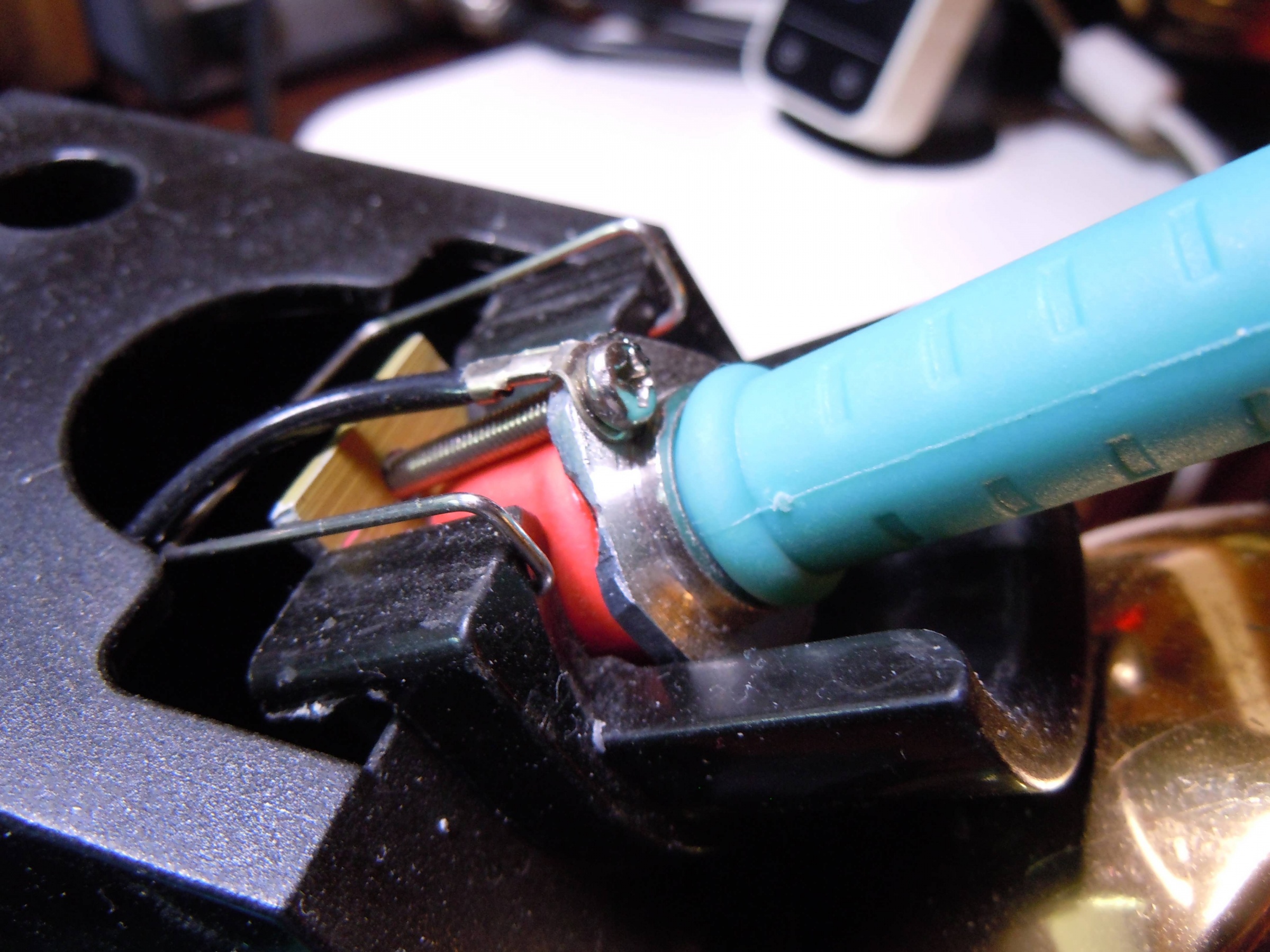

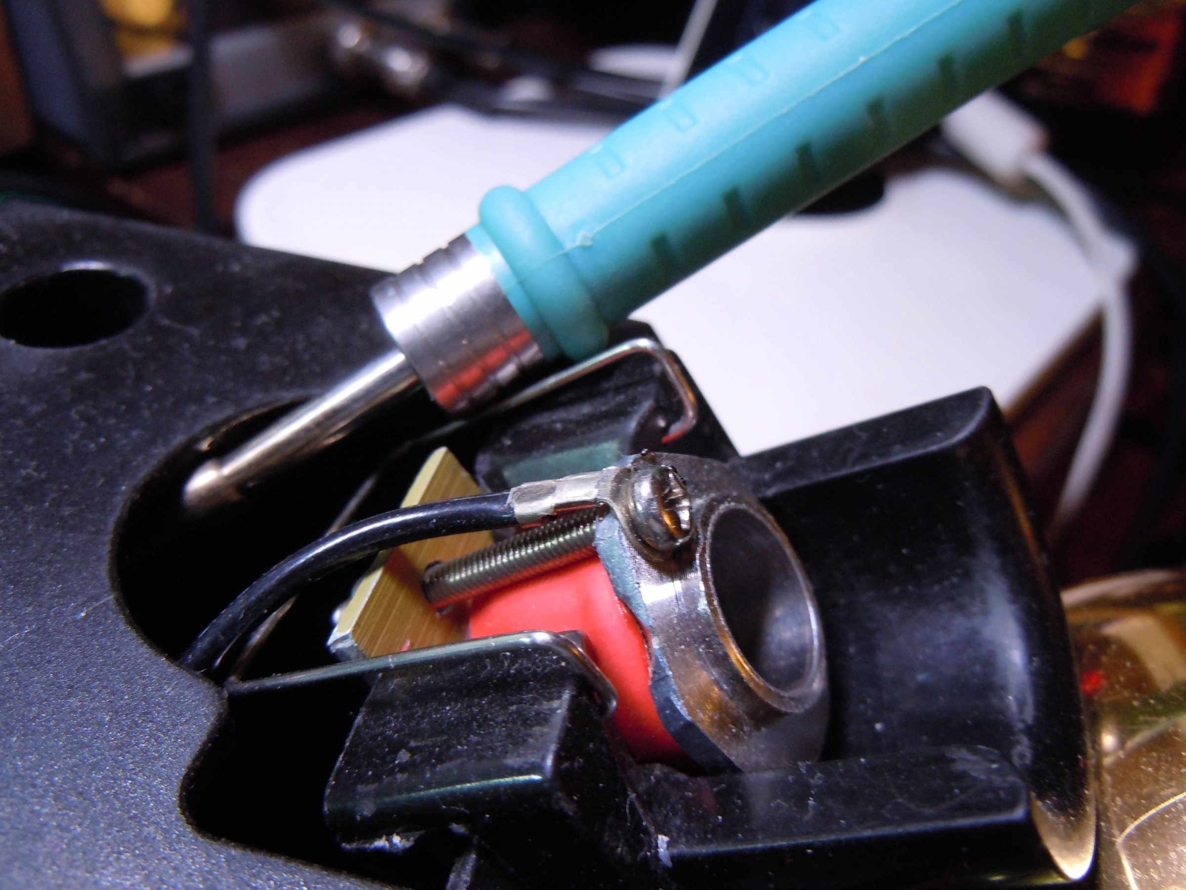

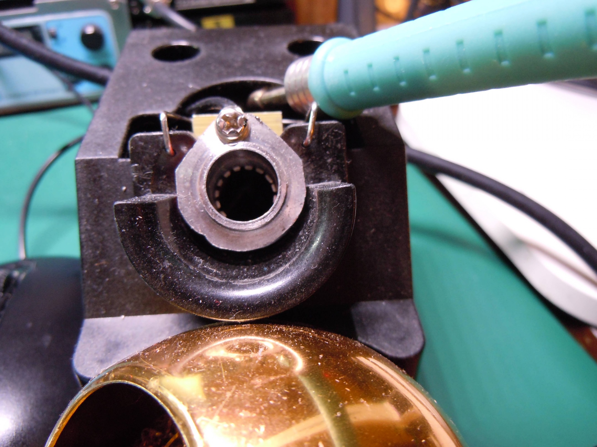

На Али продаются держатели для паяльников JBC, фрезерованные из латуни, красивые, но дорогие.
https://aliexpress.ru/item/100500272170 ... 4f0fTVBXyk
Решил приспособить имеющуюся подставку под ручку типа Т245. Подставка сделана из бакелита, продаётся на Али. Считаю эту подставку удобной и безопасной: паяльник полностью закрыт, обжечься практически невозможно, цена относительно невысокая. Верхняя часть легко снимается, крепится 4мя винтами снизу.
Держатель паяльника съёмный, отверстие подходит для ручек 907, ручки меньшего диаметра проваливаются, поэтому ставил на них шайбы большего диаметра.
Для ручки типа Т245 нужно обеспечить электрический контакт держателя с торцом ручки. Нашёл у себя неисправный разъём коаксиальный 50 Ом SO-239. Изолятор и центральный контакт был уже удалён. Корпус разъёма по размерам идеально подходит для ручки Т245. Разъём изготовлен из никеля, обеспечивает хороший электрический контакт, легко обрабатывается напильником. Для фиксации в держателе подставки надел на него толстую термоусадку, но можно просто сделать бандаж из изоленты. Закрепил с помощью винта и пластины. Держится надёжно и можно легко снять.
Получилось вполне удобно.
На заднюю часть подставки установлен разъём миниджек 3,5 мм, через который держатель соединяется со станцией стандартным стерео кабелем, также как, например, у станции HAKKO FX-951.

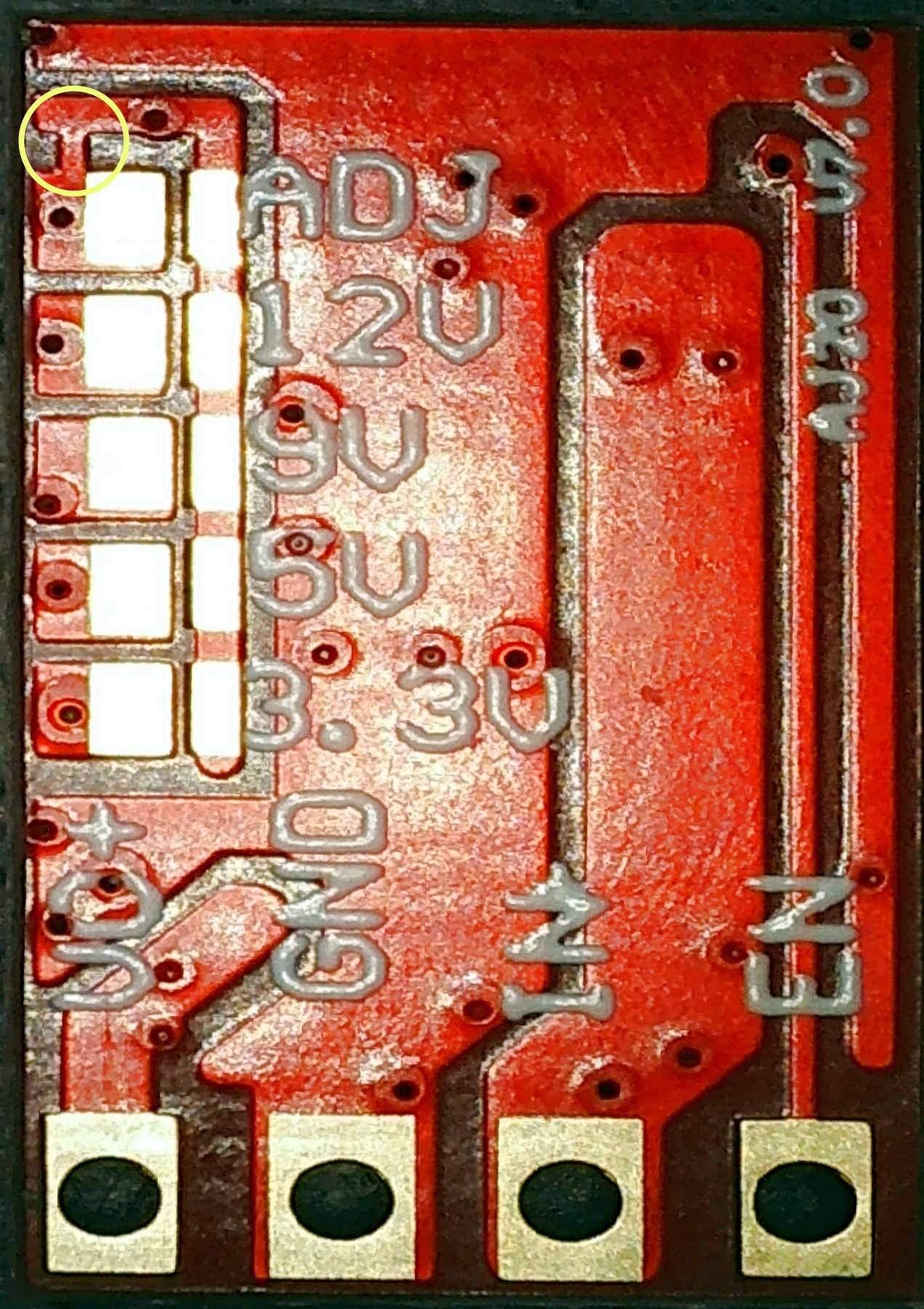

Изолированный преобразователь дороже и имеет меньшую мощность, и в этой схеме он не нужен.
Я часто использую эти небольшие модули: они регулируются по яркости и поддерживают напряжение до 24 В, 3 А.
https://a.aliexpress.com/_vsbsOY
Получил сегодня пару похожих модулей с ebay (красная плата https://www.ebay.com/itm/153900741369)
Поставил перемычку, чтобы получить 3,3 Вольта на выходе, получил около 2 Вольт, крутил подстроечный резистор, получил максимум 2,8 Вольт., идея с перемычками на этих платах не работает.
Поставил перемычку в положение ADJ (настройка), регулировка очень грубая, с большим трудом установил подстроечным резистором 3,3 Вольт, подключил нагрузку 5 Ом, пульсации на выходе около 60 мВ, просадка напряжения небольшая.
Я не в восторге, мягко говоря.
Жду такие же модули с Aliexpress https://aliexpress.ru/item/400131812056 ... 33edZAXWSZ (зелёные платы).
P.S. Разобрался, чтобы получить фиксированные напряжения надо перерезать дорожку возле маркировки ADJ, на фото обведено жёлтым кружком, и запаять перемычку на нужное напряжение.
В описании на ebay об этом не написано.
