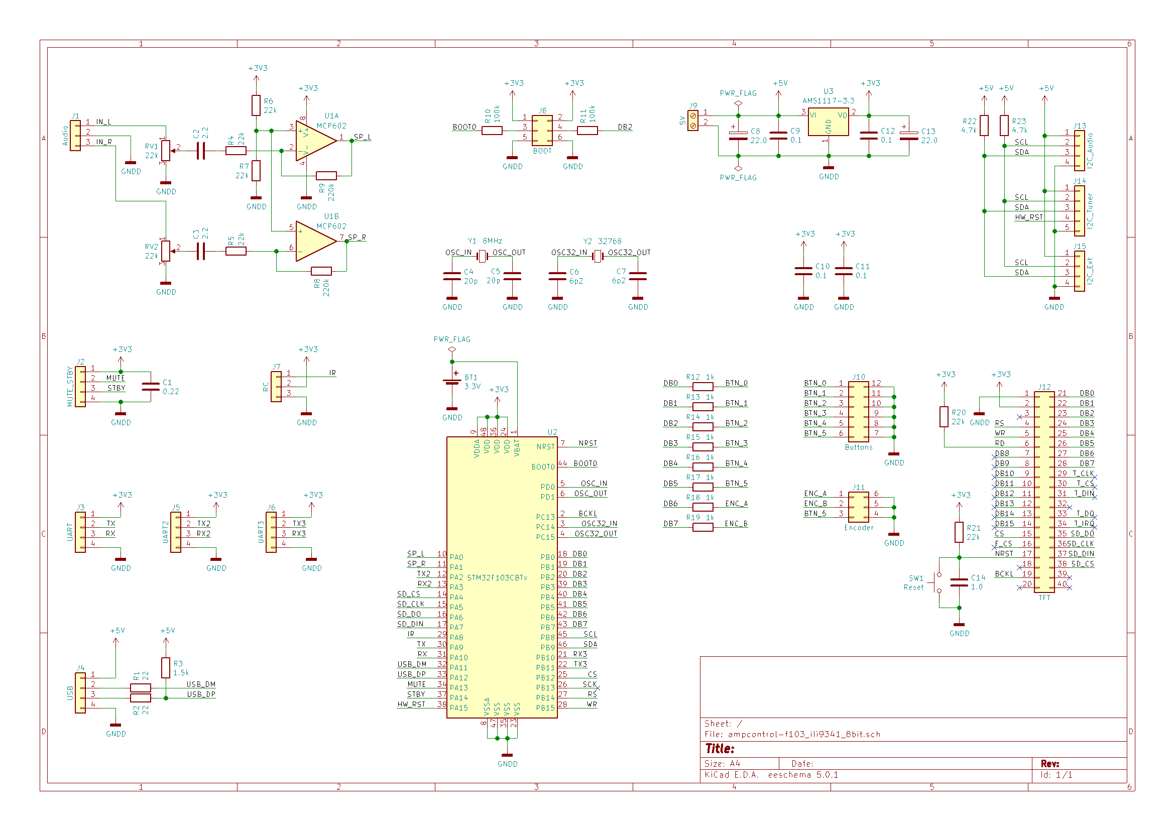

Всё, наконец-то определился с разводкой и подготовил окончательную схему.
Желающие могут начинать разводить плату. Вряд ли что-то уже поменяется. Я тоже, пожалуй, буду разводить под свой экран.
Новая разводка проверена на макетке с ILI9341 (8bit, SPI), ILI9320 (8bit), R61581 (8bit), ну и с KS0108B, ST7920.
Мои файлы (схема и черновик платы) в формате KiCad лежат с исходниками на Github. Если кто-то разведёт плату в KiCad под свой дисплей, с радостью приму такую помощь и положу результат туда же.
Ну и, как обычно, приветствуется помощь в рисовании иконок. На данный момент более-менее реализованы иконки 24x24 (просто утащил из старого проекта) и 48x48 (работаю в основном с дисплеем с разрешением 320x240, где они используются). В вариантах 32x32 и 64x64 всё гораздо хуже, поэтому помощь со стороны была бы кстати.
Лично я сфокусирован на дисплеях больших размеров (320x240, 480x320), поэтому то, насколько коряво будет всё выглядеть на более мелких - зависит не от меня, а от тех, кто хочет их использовать и готов для этого приложить немного усилий.

по схеме на VBAT пине контроллера висит 3В батарейка, но подключена к цепи +5 В (PWR_FLAG) перед стабилизатором напряжения 3v3, но возможно я схему не правильно понял. может диод катодом к батарее и анодом к 3v3 лучше поставить, чтобы батарею не вспучило?

Батарейка к 5В никоим образом не подключена.
PWR_FLAG в KiCad - это не подключение. Это лишь метка того, что эта линия запитана. Свойство используется в KiCad для проверки на корректность схемы и должно присутствовать на всех линиях с источником питания (5В, земля, батарейка).

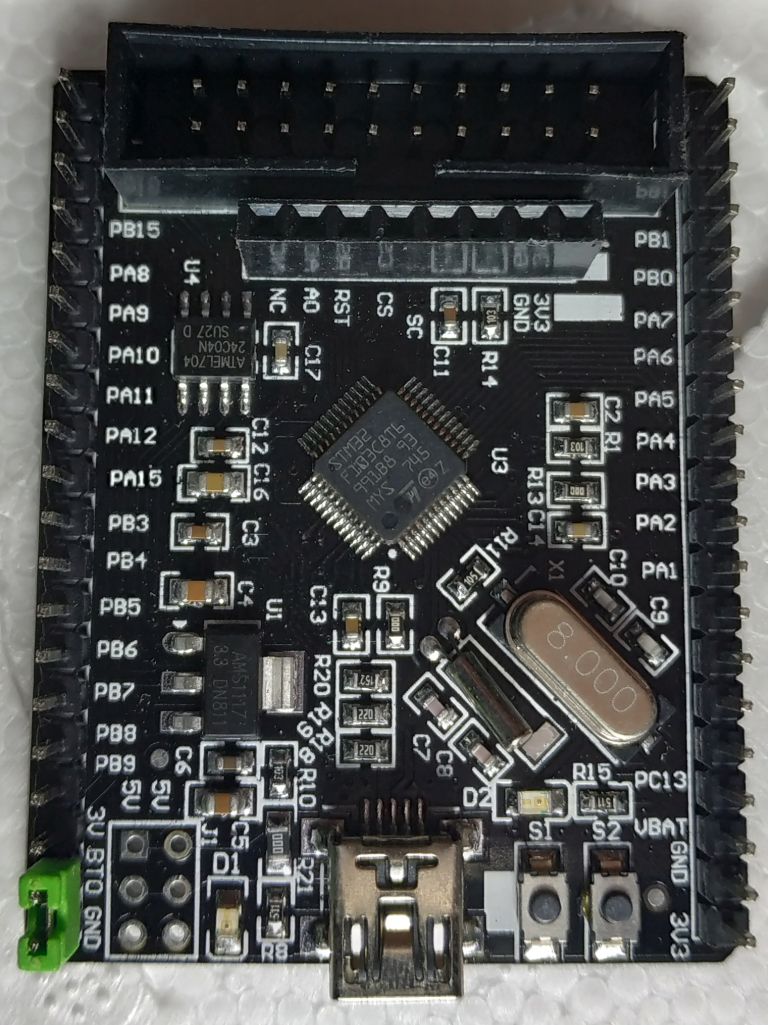

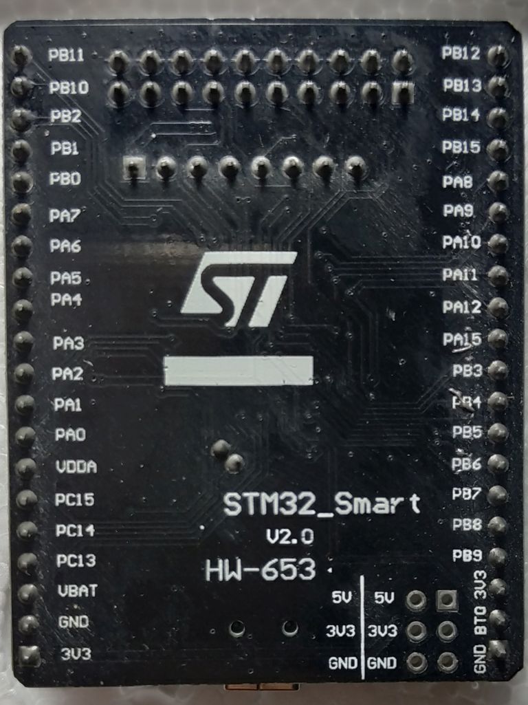

Сегодня прибыла макетная плата....
IMG_20190122_191532-m.jpg [127.45 KiB]
IMG_20190122_191459-m.jpg [160.55 KiB]
СпойлерБороться и искать, найти и перепрятать...
