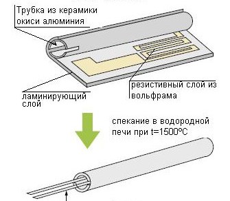

Не встречал паяльников с вольфрамовыми нагревателями. С керамическими нагревателями - те вроде прилично меняют свое сопротивление при нагреве. Я как раз и намекаю :)

mr_gard Встечали ,но просто об этом не подозревали.В керамических (настоящих) нагревателях применяется в качестве нагревателя вольфрамовое напыление.
CERAMIK.JPG [25.66 KiB]
