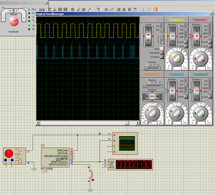

надеюсь, на простой вопрос мне смогут ответить :oops: как с протеусе подключается осциллограф? :oops: куда сигнал, а куда земля?

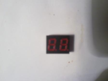

И снова я.Короче такое дело:есть 7-сегм. индикатор,без маркировки,хотелось бы сделать Цифровой индикатор уровня громкости звука.Может кто опознает,или предложит схему (только без МК)?
Сигнал на вход, земли не надо.
Пример для каналов A и B.
