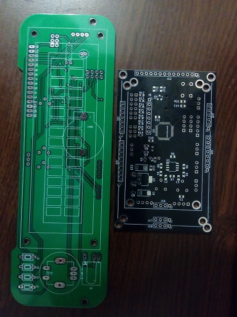

Meat45 ты готов поделиться платами или изготовителем? если платками, готов вложиться.
 Заголовок сообщения: Re: Темброблок - анализатор спектра на STM32F103
СообщениеДобавлено: Вс янв 12, 2020 21:17:23
Рейтинг сообщений: 4
Зарегистрирован: Чт мар 27, 2008 21:36:44
Сообщений: 400
Откуда: Домодедово
Есть оригинал из дор бокс и своя 16х2 бюджет, с одним косяком. 250+ почта.
мне для ili9341 нужна, которая универсальная.

Pavlon90, В каталоге kicad/ проекта есть схема и универсальная печатная плата. Экспортируйте в KiCad её в формат gerber (+ сверловка) и смело заказывайте.
Платы уже в пути) Мне 5 шт не надо. Поделюсь.
Пока жду, решил плату для TDA 7719 сделать, заодно и КиКад освоить немного). Адаптировал немного авторскую версию под ЛУТ... Увеличил контактные площадки и добавил стабилизатор на 9в.
