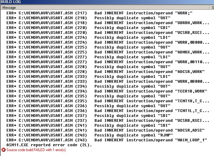

не компонуется файл...
Добавляю .аsm, выбираю инструмент генерации кода ASM11. Нажимаю "компоновать всё" - и выскакивает куча ошибок. Как это лечить?
П.С. Кириллицы нету в путях....
лог ошибок.JPG [139.89 KiB]

Roman Venom писал(а):
Как это лечить?
Как вариант, компилировать в AVRStudio и подгружать уже файл obj или hex :)
 Заголовок сообщения: Re: Proteus: вопросы и ответы
СообщениеДобавлено: Ср дек 15, 2010 15:44:25
Зарегистрирован: Сб июл 11, 2009 18:42:21
Сообщений: 1135
Откуда: Украина, г.Николаев
Gudd-Head
Ну так и делал раньше... Но сейчас необходимо отслеживать работу АЦП, смотреть что происходит в регистрах... А если просто вставлять прошивку hex, то ничего этого делать нельзя :(
частично решил проблему, поставив галочку в: настройка диагностики-АЦП:"отладка".
Так хоть показывается что в АЦП...правда в одном 1-битном регистре.
П.С. короче проблема ещё актуально. С пиком18 всё без проблем компиллируется. А с атмегой16 такая борода...
