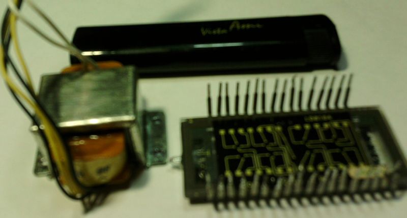

Давно хочу поинтересоваться.
От какого минимального диаметра провода станок работает нормально и чем осуществляется натяг провода.
Почему вопрос.Не могу придумать натяг тонкого провода,кроме как держать рукой при намотке тонкого провода.ПримерИзображение
У двух самых маленьких трансформаторов первичка 0,05 мм,у двух чуть по больше- 0,06 мм
А у этого первичка 0,04 мм
Применить минимальную механизацию не выходит .
Натяг провода только вручную.
Может чего посоветуете ?
