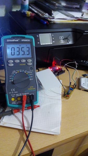

 Заголовок сообщения: Re: Копировщик RFID-ключей T5557
СообщениеДобавлено: Сб май 06, 2017 20:37:42
Зарегистрирован: Вс янв 15, 2017 14:51:53
Сообщений: 38
Откуда: Северодвинск
Наконец то дошли руки вытравить плату и спаять. Оказалось что все глюки были из за плохого контакта на макетке. Теперь все замечательно работает. Если нажать кнопку считать и на катушки нет карты показывает 57-58 В. Кода лежит ключ от 28-40 В.
Все карты записались без проблем.
СообщениеДобавлено: Вс май 07, 2017 16:33:55
Зарегистрирован: Чт дек 04, 2014 23:27:55
Сообщений: 11
Напряжения суппер!!! А на каком расстоянии считывае ключ и записывает заготовку? У меня, при напряжении в 27 Вольт считычает с 5см, пишет с 4см.
СообщениеДобавлено: Вт май 09, 2017 09:01:30
Сообщений: 38
также
