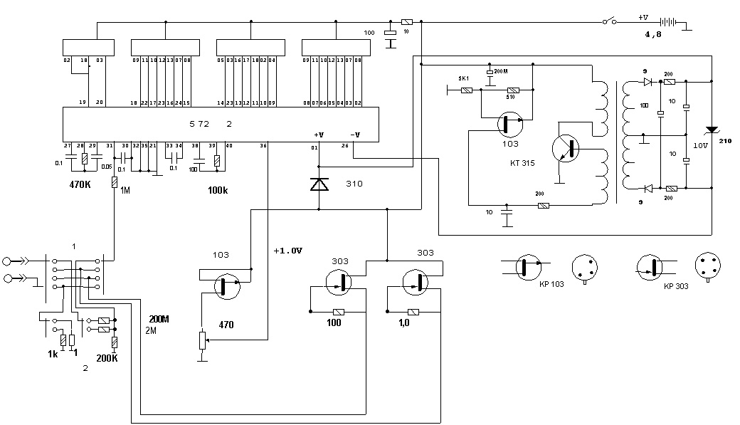

КОШАК! Больше экспериментируй, отпадут лишние вопросы и приобретешь опыт.
Особое внимание уделить источнику опорного напряжения, так как от его стабильности будет зависеть погрешность прибора. Если питать с автономного источника (4 аккумулятора АА). Рекомендую преобразователь (описан в «Радио» №4 за 1984 г.)

Для пугливых.
Да схемка простенькая, из доступных деталей, с автономным питанием, с неплохим стабильным преобразователем, из Болгарского журнала за 80 годы.
Однако прибор работает больше 20лет и не раз выручал в темное время, кода приходилось в полевых условиях устранять неисправности в аппаратуре.

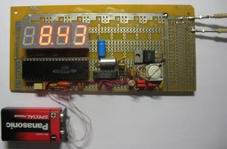

у меня после сборки мультиметра (по своей схеме) оказалось, что он не работает=(
индикатор - отображает неадекватные цифры (ну спасибо хоть на том, что цифры отображает), напряжение не меряет
Питание микросхемы: "+"Uпит=4,85 В, а "-"Uпит=-3,5 В -то что они не симметричны - это как-то влияет? Опорное - ровно 0,1В
Обвязку делал как в книге Телеца - может из-за неё?
Я бы на вашем месте за докторскую диссертацию немедленно сел. - Торопиться не надо, сесть я всегда успею (с)

Вопрос, поднятый мной выше благополучно решился тщательной пропайкой элементов обвязки и прозвонкой цепей (плаиу заказывал - сделали не очень хорошо) Но при измении полярности измерения величина напряжения становится меньше на 0,6 В. Может -3,5В маловато? или всё-таки напряжения питания должны быть симметричны?
Источник положительного напряжения – 5 вольт. Источник отрицательного напряжения – 4 - 8 вольт. Стабильность показаний зависит то источника опорного напряжения.
Разность в показаниях 0,6В многовато. Если микросхема с буквой В, то можно мериться, учитывая разность при измерениях.

мной ставится вопрос по получению напряжения большего чем -3,5В
Получить отрицательное напряжение можно так. Работает не плохо.
18 Прибор цифровой.jpg [100.67 KiB]
