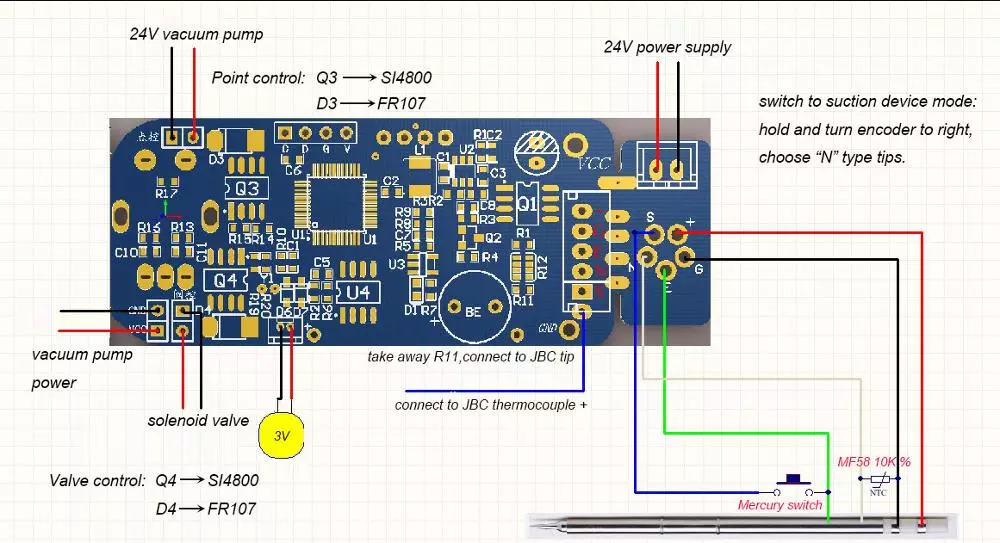

На Али в отзывах нашёл фото подключения jbc и дополнительных деталей на новых платах v2.1s. Не забываем удалить резистор R10

Плата 2.1s t12, самодел
Сгорела stm32, и диод на входе причина сгорел стаб SPX2954M3 ??? который покупался на ali, (причем не один сгорел а пара штук в мусорке) может быть брак в самом SPX2954M3 ? либо проблема в схеме, питание от 24 v 1.5- 2 A !!!!
Какой аналог стаба можно закинуть
 Заголовок сообщения: Re: паяльная станция T12 на stm32
СообщениеДобавлено: Вс июн 23, 2019 21:04:48
Рейтинг сообщений: 16
Зарегистрирован: Пн сен 19, 2011 17:53:50
Сообщений: 59
Если у тебя стоит 24В сразу на spx, то вполне возможно. Ставь сначала 7805 а потом уже на SPX, ну и маленький радиатор на 7805. Как вариант китайские SPX из бракованной партии

Сообщений: 59
Аналог ams1117, только у нее входное мах 15В. Я бы посоветовал собрать на отдельной платке 7805 и АМС, либо поставить преобразователь, ну и самый вариант как писали выше намотать витков и через диод и кондер запитать преобразователь
