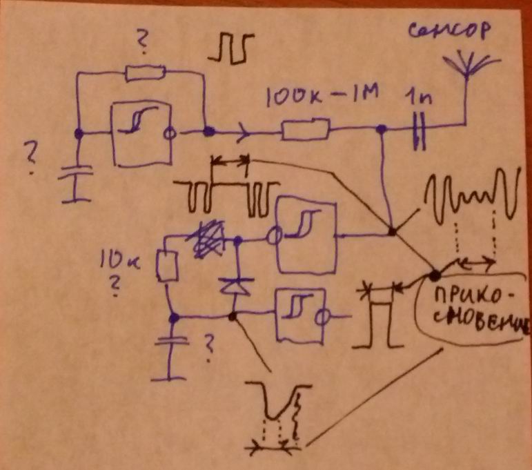

Брать другую схему... работающую по другому принципу и защищенную от наводок реагирующую только на изменение ёмкости сенсора. Где-то наверно выкладывал даже здесь схему на 561ТЛ1, которую давным давно срисовал с журнала РАДИО за непомню какой год, лет 15 назад дело было.
Принцип прост - на одном элементе делается генератор на 100кГц и через резистор в 100к-1МОм подаётся на сенсор, который через конденсатор 1000pf поступает на вход другого элемента. За счёт гистерезиса переключения, подбирая резистор можно настроить так что при касании сенсора емкость сенсора и резистор образуют RC-цепочку с изменяемой частотой среза - нет касания - она выше частоты генератора и сигнал проходит, есть касание - емкость сенсора увеличивается и амплитуда гасится ниже гистерезиса элемента 561ТЛ1 и сигнал исчезает. Дальше диф.цепочка, ещё один элемент для увеличения надёжности распознавания и амплитудный детектор из диода и конденсатора - импульсы есть, конденсатор заряжается импульсы пропали конденсатор плавно разряжается, доходит до порога срабатывания ещё одного триггера с гистерезисом и регистрируется касание сенсора. Одиночные импульсы длительностью короче чем разрядится конденсатор просто игнорируются. Если настроить на разряд до порога за 0.1сек то будет достаточно дубово. Схема прекрасно работала с коротким проводом до сенсора и на грани с 2-метровым куском провода подключенным к металлическому корпусу декоративного светильника.

перерисовал для MM74HCT04, на нем скорее всего буду и делать.
где то валялась гнездовая макетка, попробую собрать.
картинка.jpg [15.6 KiB]

Alexeyslav писал(а):
а какой-нибудь 74НСТ04 (функциональный аналог 561ТЛ1)
Только не на простом инверторе HC/НСТ04, а на инверторе с триггером шмидта HC/HCT14. А так схема рабочая, сам тоже делал.

Оу, да точно это 74HCT14 нужна там, странно я почему-то запомнил что триггер шмидта это 04-я, которую впервые обнаружил в детекторе электрического поля. Сейчас посмотрел там и правда 14-я стоит.
Да, конденсатор на сенсоре должен быть высоковольтный, может даже из серии X1. Там же на него статика будет постоянно лупить - ладно микросхема, у неё защитные диоды и резистор генератора а вот конденсатор может реально пробить.

14 и 04 по ногам впринципе одинаковы.
а устройство которым управляет сенсор (светодиод, реле....) на второй ноге висит?

На последней. И вообще схема эта концептуальная, скорей всего в таком виде она работать не будет - между вторым элементом и выпрямителем должна быть дифференцирующая цепочка, возможно даже с задействованным ещё одним элементом.
Кроме того, на входе второго элемента(сенсор) должен быть резистор на общий - входное сопротивление данной микросхемы таково что наводку в 50Гц через 1000пф будет прекрасно воспринимать, в итоге импульсы будут всегда и сенсор не почувствует никакой разницы от прикосновения, а из-за паразитных связей может даже будет возбуждаться второй триггер на высоких частотах. Надо хорошенько подумать над схемой...
