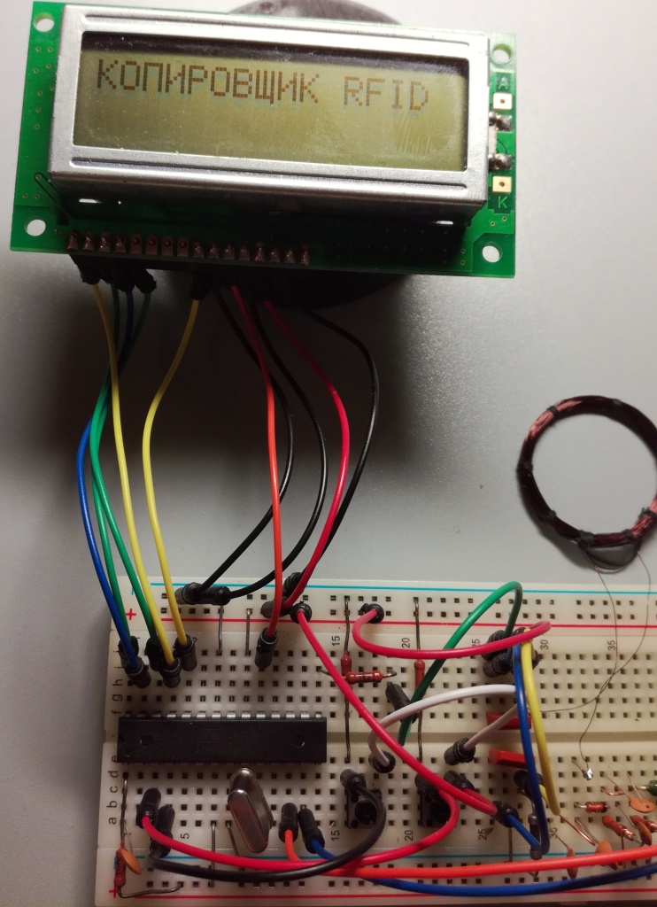

Добрый день ,подскажите прошивка для меги 8 с дисплеем 1602 будет работать на кварце 16 мгц?Хочу мегу 328 вытащить в другой проект,а поставить мегу 8.Как неустанавливаю фьюзы не работает,вроде на 16мгц всё равно не пашет.Может в прошивке указан кварц 8мгц ??В чём проблема не пойму.

Всё верно. Для atmega328 кварц 16 МГц, а для atmega8 кварц 8 МГц. И частота эта нужна не только для fuse - ШИМ и все такты чтения и записи привязаны к частоте. Вам нужно будет взять исходник, изменить в makefile и в программе (макрос в самом верху) частоту и переделать настройки ШИМ (тут потребуется книжка по AVR), чтобы получилось 125 КГц с кварцем на 16 МГц, а не 250. Ну и перекомпилировать. В целом - ничего сложного. :)

Собрал этот чудо девайс, и столкнулся с проблемой! (Собирал на Atmega 8 в TQFP корпусе) Ставлю фьюзы по умолчанию - и прекрасно работает дисплей, индицирует версию и скорость передачи данных, а при нажатии на кнопку считывания ожидает брелок, но частота не та, и считать не получается. (дисплей оригинальный, с сименса С75 на зелёном текстолите) , Ставлю фьюзы, как рекомендует автор, смотрю на ослике- частота генерации ровнот125кГц, считывает с 6см. пишет прекрасно, в том числе и ключи 4305. Но... на дисплее ничего не индицирует. Как такое может быть? Записанные ключи проверял на дубликаторе RECTO. Процесс записи смотрел на ослике. Какой то косяк! Не пойму в чём дело, контроллеры же вроде идентичные с DIP , которые применил автор...
Автор помоги плиз...
Ну, раз при повышенной частоте дисплей не работает, значит, надо проверять качество импульсов к дисплею и питание дисплея. Нужно осциллографом посмотреть форму импульсов - она может оказаться искажённой. Также стоит посмотреть импульсы в цепях питания дисплея 3.3 В. Попробуйте, кстати, туда 0.1 мкФ и 100 мкФ поставить.
А дисплей-то хоть заливается чёрным? Или даже инициализация не проходит? А провода к дисплею не очень длинные?
Какую строку поменять ,и на что ,напишите строчку я найду.Кварц поменял,остался как вы говорите ШИМ.
Вот эту: #define F_CPU 8000000UL
Остальное поменяется автоматически - и ШИМ и длительности импульсов. :)

Всё запустил ,спасибо !!!!!

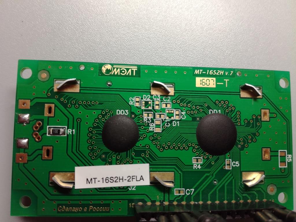

da-nie писал(а):
Решил я тут использовать давно лежащий корпус с батареечным отсеком. Ну и до кучи с дисплеем 1602 от Winstar. Дисплей этот с русскими буквами. Поскольку корпус маленький и тоненький, то плата устройства ужалась и лишилась max232. :)
Выглядит так:
Собственно, плата и прошивка:
Вложение RFID-1602.rar больше недоступно.
Подскажите где вторую строку искать?
IMG_3.jpg [127.16 KiB]
IMG_2.jpg [242.95 KiB]
IMG_1.jpg [236.29 KiB]

Я не знаю. :) Это изделие местных мастеров я не применял, потому и не в курсе, насколько оно совместимо с китайскими дисплеями 1602. :) Посмотрите на него описание и сравните с командами, выдаваемыми программой (они в отдельном файле).

Спасибо "da-nie" за наводку.Действительно дело оказалось в виде импульсов управления дисплеем. До диодов импульсы красивые, в полный размах, а после - невесть что, диоды даже полностью закрыватся не успевают... Применял 1N4148, с падением около 0,6В. Поставил вместо диодов сопротивления, одно на 3,3кОм, второе на 1,6кОм. Итого 4,9кОм. в цепи с 10кОм_мами имеем делитель. Всё заработало . Прибор замечательный, все мои брелки читает и пишет, в отличие от прибора RECTO.
