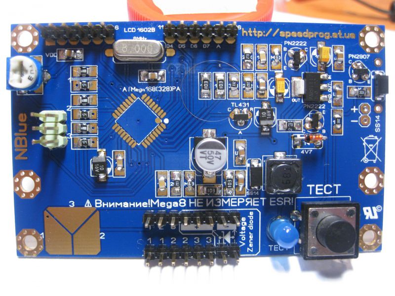

SokolMount писал(а):
на Т3 на базе и эмиттере по 8,8 в, на коллекторе ничего,
сопротивление R10 - 34 к (мерил не выпаивая), падение напряжения на нем 0,01 в.
ну так по логике само собою напрашивается замкнуть точку соединения резистора и светодиода на землю и померять на напругу на коллекторе т3. хотя вобшем и так все понятно, либо обрыв R7, либо замыкание R10 либо T2 или неправильно запаян, или у него обрыв либо базы либо эмиттера. на переходе бэ падение не менее 0,5 вольт, нормально 0,7.
на коллекторе напруга только при нажатой кнопке, и далее, если мк сработает до выключения. проверь еще напругу до стабилизатора и после, но это если напруга на коллеторе появится
Я его полностью поддерживаю.
Замкнул, напряжение такое же как и при замыкании кнопки - 3,1 в, если поменять R7 c 1.8 к на 3,3 к, то - 2,9 в.
Если R7 680 ом - 3,48 в
Транзистор впаян правильно, звонится (в плате), поменял - никаких перемен.
R10 в плате показывает по номиналу - 34 к
Падение БЭ - 0,01в примерно.

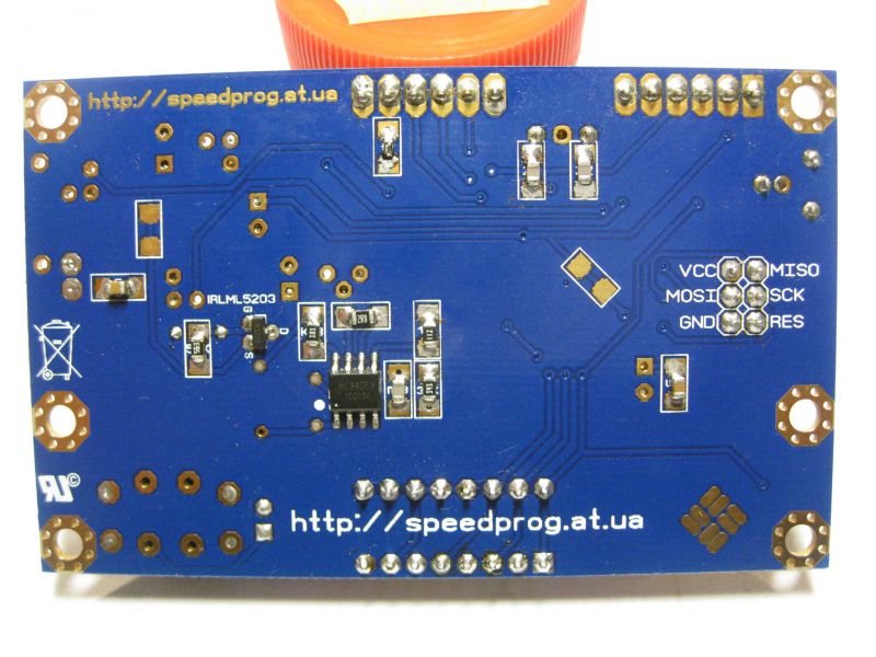

Правда, еще не впаян IRML5203, не нашел чем заменить, может поэтому?

ничего пока впаивать не надо. такое может быть если где-то по питанию электролит неправильно запаян, пробит, или стабилизатор накрылся
кстати самый верный способ убить интегральный стабилизатор - подать ему на выход напряжение, при отсутсвии на входе
можно попробовать резстором ом 500 или через лампочку от гирлягды перемкнуть К-Э злощастного Т3.
наверняка напруга в коллекторе не поднимется выше 3х вольт. Это говорит о перегрузке по питанию. еще, чтобы меньше жечь деталей, можно позсдувать дроссели 33 мкг. если напруга на коллекторе поднимется до 7-8 вольт, значит понемногу можно подключать дроссели, и контроллировать факт утечки. если не вырастет - я писал выше.
схема не на столько сложная, чтобы чтото могло безнаказанно не работать.
и танзистор, особенно т3 если включен правильно греться не должен ваще. у него насыщение 0,3 вольта при 40-60 ма потреблении. моща ниже плинтуса. нечему просто греться.
а это нонсенс. сам подумай, как это может статься? что-то не то меряешь.
на делителе потеряшь лишь 10% из 8 вольт, а напряж перехода 05-07 вольт, в зависимости от тока. в данном случае не менее 07.
и, кстати плата какого года? гдето в самом начале встречались платы без одной перемычки в районе стабилизатора, но там поведение совсем другое.

Покопался, обнаружил обратную полярность на индикаторе, теперь появились квадратики, атмега328 прошит соотв. прошивкой TTmegaR475K, видится программатором, фьюзы FF D9 FD, однако при замыкании тест площадок ничего не происходит, светодиод не светит вообще (проверен), напряжения такие:
подано питание 9в/нажата кнопка
LED1 Анод 8,8/0,75
LED1 Катод 1,2/0,6
Т3 база 8,8/0,8, затем за 1-2 сек поднимается до 7,5
T3 колл 8,0/8,0
ВЫход стабилизатора 5,0
На кварце - 8 мгц, синус
на всех PD импульсов нет
IRLML5203 не установлен
Из описания автора что-то не понял, куда копать дальше.
Транзисторы менял на BC547, то же самое.
LED1 Анод 8,8/0,75
LED1 Катод 1,2/0,6
Тебе самому не стыдно такое писать, то? транзисторы засмеют :kill: как так на светодиоде ты смог получить падение в 7 вольт, когда оно максимум 3,5 :shock: :facepalm: ты его верх ногами втулил?.
Т3 база 8,8/0,8
а это ваще ни в какие ворота. либо база отгорела нахрен, либо транзель не той структуры, либо рамсы выводы к херам попутал либо измеряешь относительно неба
LED1 Анод 8,8/0,75
LED1 Катод 1,2/0,6
Тебе самому не стыдно такое писать, то? транзисторы засмеют :kill: как так на светодиоде ты смог получить падение в 7 вольт, когда оно максимум 3,5 :shock: :facepalm: ты его верх ногами втулил.
По делу, насколько понял, тебе сказать сложно, но может знающие люди что подскажут - уточняю:
светодиод впаивал и наоборот, и замыкал (по рекомендации автора в мануале)
транзистор 2N2907 рабочий, сейчас впаял другой в другом корпусе, результаты такие:
светодиод не светит, второй ряд индикатора что-то потух,
на выходе стаба стало 0/4,3 (кнопка не нажата/нажата)
Т3 Б 8,8/0 потом быстро доходит до 5,4
Т3 к 0/5,3
Т3 Э 8,8/8,1
Т2 Б -1,5/+0,75
Т2 Э,К 0/0
Т1 К 1,5/0,6
Т1 Э,Б 0/0
LED А 8,8/0,75
LED К 1,5/0,6
если замкнуть светодиод на нем те же 8,8/0,75

фото плат
гляньте не замыленным глазом может что не так
Продавец "счастья" помочь отказался, сказав что он не экстрасенс, а у меня руки кривые :)) ну оно и понятно главное продать :hunger:
