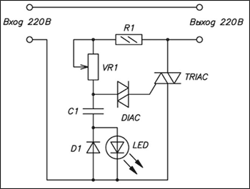

регулятор мощности на микроконтроллере (использует метод фазового регулирования) !!!
нагрузка: двигатель вытяжки мощностью 185 вт
при включении устройства даже на max мощности ,не запускается
(начинает гудеть,жужжать и не раскручивается) , если использовать лампу накаливания 150 вт , все работает на выходе ~220 вольт !!!
померил напряжение на двигателе (~ 70 вольт ) должно же быть 220в , поэтому думаю и не запускается!!!
Может ли мне кто нибудь обяснить почему при индуктивной нагрузке
так себя ведет тиристор !!!

описание:
двигатель из обычной бюджетной вытяжки мощность 185 ватт ,из двигателя торчит 4 провода ,один обший (красный) и три для регулировки скорости .
померил сопротивление обмоток (скорость):
1.мин - 48,2 ом
2.сред - 44,7 ом
3.мах - 25,6 ом
подключаю к обшему и к одному из трех к мах скорости ,при подключении по схеме мастер кит работает с тем же BT136 а через оптопару нет ????
в некоторых datasheet по мос используют резисторы для ограничения тока через moc ,при подключении без сопротивлений может быть что симистор плохо открывается????

Во первых, фазовым регулированием здесь и не пахнет, для этого необходимо МК синхронизировать с сетью.
А у вас оптрон открывается когда попало, может на начало периода попасть, а на следующей полуволне на конец.
Во вторых, для асинхронников регулировка напряжением не эффктивна, для него нужно частотное регулирование, а это совсем другая история.

оптрон открывается как надо переход через 0 ловлю на int0, регулировка от 0 до 10мс каждый полупериуд, я же писал фазовое регулирование, схема ловли 0 прилагаю.
У меня до сих пор один вопрос: по чему по схеме мастер кит работает
а через moc3023 и МК полностью не открывается симистор (70в) на выходе при max мощности ,хотя на лампе 100 ватт все работает регулируется от 0 до 100% ????
думаю существенная разница между индуктивной и резестивной нагрузкой!!!

aleks_bmw528 писал(а):
nik-as
Опять же, по приведённой схеме можно ловить только одну полуволну.
И при работе на индуктивную нагрузку симистор нужно зашунтировать цепочкой RC.

Я помню что лучше использовать BTA ,снайбер впаивал , результат ZERO, по приведенной схеме я ловлю отрицательную полуволну ,жду
сколько надо мощности от 1 до 10мс даю импульс , далее через 10мс даю опять импульс вторая полуволна ,далее процесс повторяется
falkonist писал
RC может вообше не понадобиться , смотреть надо по месту
может кто обьяснит почему не работает на BT136 ,что происходит
я уже писал что регулятор по схеме мастер кит у меня регулирует этот самый мотор , а через moc не хочет, или если я впаяю BTA все будет OK

Вы правы именно для ду с RC5 жена попросила поскольку чаще всего имею дело с Atmel решил сделать!!!
при запуске когда гудит мерил напряжение 70вольт поэтому и не запускается походу, по схеме мастер кит работает думаю потому что управляющий импульс подается когда пробивает динистор т е управляющий импульс практически подается все время ни как у меня,а я не могу долго включать, придется либо переделывать программу либо как то сделать вых каскад чтобы импульс был min ????
на BTA при моей нагрузке как думаешь сколько мкс должен быть импульс????

Сталкивался с подобным, правда нагрузка была не индуктивная, а емкостная, но не суть.
Дело в том, что этот детектор нуля ловит переход по напряжению, а на реактивной нагрузке происходит смещение перехода тока через ноль, относительно напряжения.
Триаку необходимо определенное напряжение и ток на нагрузке, для включения.
Для правильного включения триака надо подобрать дополнительную задержу относительно переходе через ноль напряжения. Поправку на реактивную состовляющую.

Подбирал эксперементально. Во всяком случае речь о мс. Двигатель маломощный, ток небольшой, смещение может быть существенным раз у вас только 70 вольт на двигателе.
Надеюсь стрелочным прибором измеряли ? Простенькие цифровые приборчики после триака врут безбожно... :)

Имел ввиду смещение перехода тока через 0 относительно перехода напряжения через ноль на двигателе
СообщениеДобавлено: Пн дек 14, 2009 20:09:56
Рейтинг сообщений: 22
Зарегистрирован: Чт мар 05, 2009 05:31:16
Сообщений: 622
Откуда: г. Кемерово
А импульс включения по паспорту 100 мкс для этих триаков, но лучше серию...
