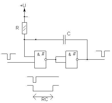

Можно собрать одновибратор на 1/2 КМОП микросхеме К561ТЛ1. Потребление - микроскопическое. Напряжение питания 3...15В (длительность будет зависеть от напряжения питания). Два элемента свободны - можно использовать, если нужна инверсия сигналов.
Комментарий к файлу: Одновибратор
1v1.gif [1.91 KiB]
СообщениеДобавлено: Пт ноя 27, 2009 17:54:20
Карма: 46
Рейтинг сообщений: 236
Сообщений: 11169
Добавить RS- триггер на КМОП- микросхеме. Открывается от нажатия кнопки, сбрасывается сигналом с таймера.
