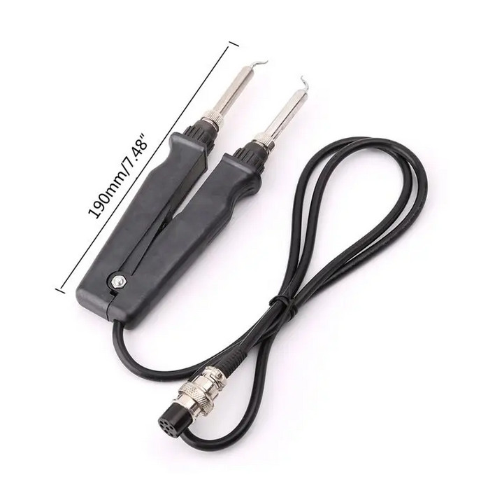

Собственно вот такой чудо-девайс как "шедевр инженерной мысли" .
Сделан из 2-х паяльников с керамическими нагревателями со встроенной термопарой .
Нужен контроллер для удобного пользования , для раздельной и совместной регулировки температур жал .
На коннекторе 7 контактов - 3 для нагревателей с одним общим , 3 для термопар с одним общим . А седьмой корпуса пинцета .
Где бы найти готовый проект который повторяем и рабочий на практике а не в теории ?
Добавлено after 34 minutes 41 second:
Может взять за основу вот такой проект - https://www.drive2.ru/b/477557208557551830/
и переделать схему и прошивку вместо фена на второй паяльник ?

А просто взять и сделать ДВЕ схемы паяльников, нельзя?
зы.. Как-то я решил сделать схему термостабилизатора для паяльника "на минималках"- получилось вот это:
Если вам не нужны всяческие "украшательства" типа цифровой индикации температуры, кнопочного управления, поддержки различных предустановленных режимов, и тому подобные, как бы и не особо нужные функции, то это- самый простой вариант.
Вы получите что-то типа вот такой ПС:
только в "двухканальном" варианте.
Такой совсем не по мне :)
И это не украшательство а нормальная работа .
Так я же не зря запостил тему в цифровой технике .
Я уже делал подобный проект , только без подключения фена . Он и сейчас работает , правда думает дольше потому что фен не присоединен .
С ардуино нано на атмега328p это несложно .
Можно даже попросить помощь в переделке скетча на двойной паяльник .

То есть, просто сделать второй канал, и, подключить каждую половинку термопинцета к своему каналу- вас не устраивает? Вы хотите, чтобы для вас, кто-то, "позанимался секасом" для удовлетворения ваших хотелок?

Ну тут надо вероятно самому напрячь моск и разобраться в библиотеках ардуино которые использованы в скетче .
Ведь скетчи это не составлять проги на фортране :)) и пробивать перфокарты для древних ЭВМ . Хотя скетчеписатели еще те крючкотворы .
Просто термопинцеты не так распространены и схем цифровых не нашел пока . Наверное все смд детали паяют двумя паяльниками или просто как получится .
Но мне как перфекционисту это все "кушать мешает " . :write:
Вот скетч-основа , совсем несложный )

Нужно было переработать скетч и убрать фен .
Сдесь вместо фена добавить аналогичный паяльник с термопарой .
А первый паяльник это самоделка с умным контроллером на Т12 . Еще купил новый контроллер на али но пока ищу корпус
и хочу добавить батарею на 6s Li-Ion для автономности , пайки в авто .

Тут кое-что нашлось для термопинцета:
https://aliexpress.ru/item/1005006832337017.html
https://aliexpress.ru/item/1005005073686647.html
В сети

Муркиз писал(а):
Тут кое-что нашлось
Нееееее.. ТС-у нужно "кнопочки и индикатор", простой термостабилизатор я ему уже предлагал..
 Заголовок сообщения: Re: Схема регулятора для китайского термопинцета .
СообщениеДобавлено: Пн июн 02, 2025 07:39:12
Карма: 103
Рейтинг сообщений: 3718
Сообщений: 22647
Там ещё и другой вопрос был - а как устроен родной регулятор. Вот пусть и посмотрит. А может быть, и плату срисует...
И нет там никаких кнопочек и процессоров...
В сети
СообщениеДобавлено: Пн июн 02, 2025 07:54:02
Карма: 195
Рейтинг сообщений: 8536
Сообщений: 42301
:dont_know: Не люблю "копипастить", обычно, я, хоть какое-то изменение, да внесу. :facepalm:
Главное- понять принцип работы, а потом можно и свою схему нарисовать.
