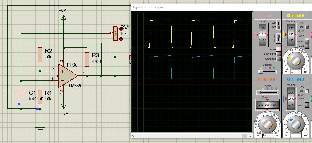

rhouland4 писал(а):
так попробую:
Ну, попробуйте..
Да, частота генератора при резисторе 50 кОм (половина от 100 кОм) и конденсаторе 1 мкФ получится примерно 9 Гц..
100500% что эта схема в таком виде, как вы нарисовали, у вас не заработает..
А потом спросите у меня- почему..
И да- схема с однополярным питанием (как и 555 таймер) вам на выходе не даст изменения полярности выходного сигнала.
И ещё- при эмуляции этой схемы (с исправлениями, нужными для обеспечения нормальной работы LM393) я получил не меандр, а некую "пилу" со скошенными вехушками сигнала.
Так же, (правда, тут я не понял, почему) эта же схема на ОУ типа LM358 и uA741 не даёт "прямоугольник" - даёт "трапецию" и даже "треугольник". Видимо, ОУ не хватает быстродействия.. А вот генератор на 555 таймере на частоте 80 кГц выдал более-менее "прямоугольник"
зы.. А почему вы не хотите просто поставить разделительный конденсатор? То вы верите всяческим публикациям в сети, которые опубликовал неизвестно кто, то не верите тому, что вам пишут... Эту схему:
я ещё вчера видел, и погонял в эмуляторе, в том числе и с компаратором, и решил, что возиться с ней не имеет смысла - ОУ не тянет по быстродействию (вы написали про частоту 80 кГц).
И да, обратите внимание на то, что схема на ОУ типа uA741 имеет ДВУХПОЛЯРНОЕ питание, а вы нарисовали схему на компараторе LM393 с однополярным питанием!

rhouland4 писал(а):
но он только однополярные импульсы дает.
Ещё раз, ПОСТАВЬТЕ РАЗДЕЛИТЕЛЬНЫЙ КОНДЕНСАТОР 10 мкФ, и нагрузочный резистор 10 кОм, например- и ваши "однополярные" превратятся в "двухполярные".. Попробуйте, всего-то две детальки поставить, это можно сделать за пять минут с двумя перекурами!
Добавлено after 4 minutes 19 seconds:
rhouland4 писал(а):
собрал макетик, да, сигнал выдает какой то нестабильный синус в 1 мегагерц, но тут времязадающий конденсатор 0.1 микрофарада.
Не знаю, откуда вы мегагерц взяли, резистор 50 кОм (половина от 100 кОм) и конденсатор 0,1 мкФ это 90 герц!!!!! При 100 кОм будет 45 герц, при 10 кОм будет 450 Гц.. Формула расчёта частоты генератора приведена в той же статье, откуда вы вот эту схему:
взяли.
Там сопротивление нужно указывать в омах, ёмкость в ФАРАДАХ..

для такого дела:
Так ведь и у 74АСТ74 ОДНОПОЛЯРНОЕ питание!
Да, на триггере можно сделать RC генератор-
Но вам нужен двухполярный сигнал, который можно получить, либо используя двухполярное питание, (на ОУ или компараторе)
Либо отсечь постоянную составляющую при помощи разделительного конденсатора.
А генератор на компараторе у вас не запустился по причине того, что, компаратор имеет выход "открытый коллектор", в отличии от ОУ, у которого двухтактный выход.
А компаратору нужен "подтягивающий резистор;- R3 на этой:
схеме..
При указанных на схеме номиналов резистора RV1 и конденсатора С1, частота генерации примерно около 80 кГц.
Двухполярный меандр на компараторе.JPG [112.59 KiB]
