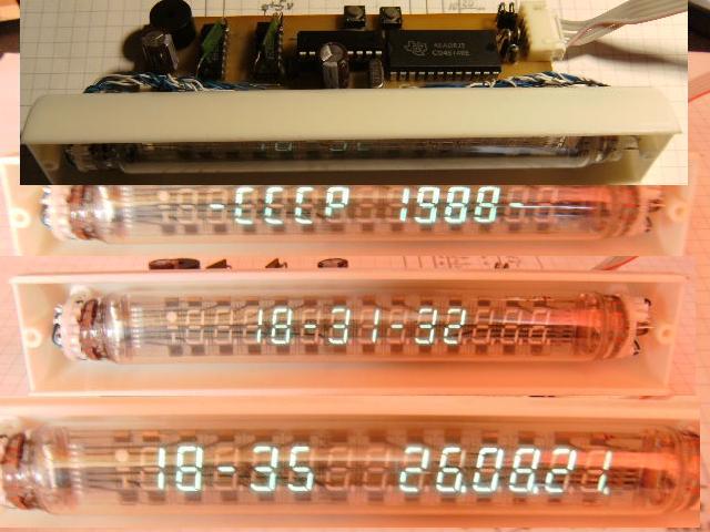

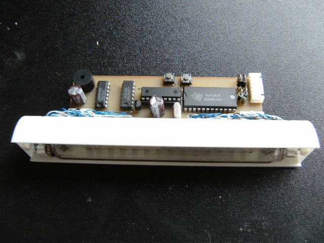

Прогуглив гуголь так не чего конкретного про часы на ИВ-27 не увидел,только непонятные эпизоды, да фрагменты. Вот и решил заполнить вакуумный пробел, задействовать индикатор который давно пылится на просторах чердака, ну и не пропадать добру
И вкратце: Основой схемы является МК 628а, дешифратор 4514, инвертор 561лн2 или его аналог,крен 5в. кварц на 8мгц, две кнопки и индикатор ИВ-27М.
Три режима вывода:
При вкл. выводит заставку, дата изготовления вакуумного прибора.
1-(время-число-месяц-год).
2-(время +сек).
3-(время плавает по индикатору).
Будильник куда-же без него.
Удобное меню на мой взгляд.
Питания от трансформатора +9в из него +5в и накал 3в переменки (лучше конечно импульсник) ну пока готовой схемы не нашёл. Печатная плата и остальное в архиве.
Надеюсь подробней расскажу и покажу видео.

Как вроде закончил корпус
Изображение ИзображениеДалее пытаюсь за питать ПН от аккумулятора 3.6в, результат пока не впечатляет, может у кого есть что-то подобное, :solder: буду.
