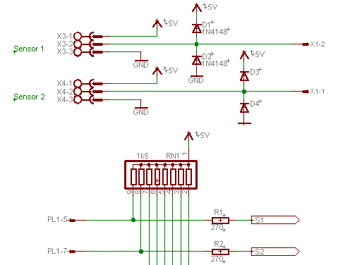

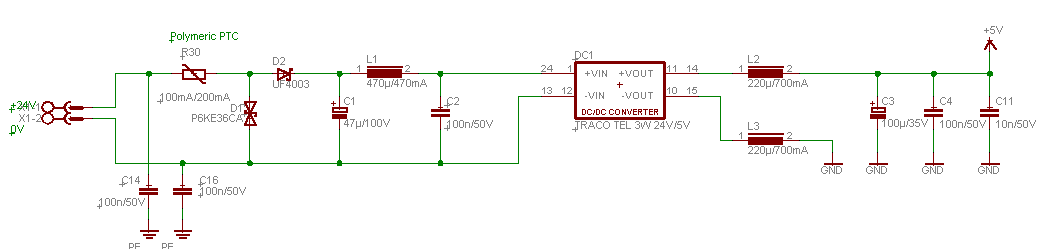

Здравствуйте, уважаемые коллеги. Собрал устройство, контролирующее температуру на 12 цилиндрах двигателя на основе ATMega16 и температурных датчиках DS18B21. При установке на двигатель выяснилось, что при падении или поднятии фронта сигнала (signal line) возникают колебания с частотой около 770кГц, амплитуды которых увеличиваются при отсоединении сенсоров. Контроллер опрашивает одновременно(параллельно) все сенсоры. Если остается подсоединенными только 2 сенсора, измерение температуры невозможно из-за сильных колебаний на сигнальном проводе. Питание схемы осуществляется через dc/dc конвертер, на нем падения напряжения не наблюдается. Установлены : подтяжка 1.5к, защитный резистор на входе контроллера 270 Ом, 2 защитных диода 1N4148 у штекера.Микроконтроллер размещен на отдельной плате, штекеры сенсоров располжены на другой плате, которая соединена с платой контроллера леточным кабелем.
Теперь вопрос. Как мне снизить амплитуду колебаний и получить сигнал прямоугольной формы?

Каждый датчик посажен на отдельный порт мк.
Картинку привел для примера, замеры проводил в кабинете, где нет сильных электро/магнитных помех. Здесь как раз все и работает.
Вредные колебания на сигнальной линии имеют частоту 770кГц (1,3 мкс) и их амплитуда превышает пороговые(threshold) (до 4В от мин до мах)значения напряжения, поэтому нормальное считывание протокола невозможно.
Схемы прилагаются.

имхо, колебания такой амплитуды - это что-то подозрительное.
если отказаться от резистров 240 Ом, свить и экранировать провода, идущие к датчикам (по 3 провода на датчик отдельно) - не поможет ли? Еще варианты: разместить "подтяжки" либо ближе к каждому датчику, либо разделить на пару удвоенного сопротивления - один ближе к МК, другой ближе к датчику.
кроме того: эти колебания что, не заканчиваются? если мне память не изменяет, то для надежного определения уровня в 1-Wire требуется ожидать около 14 мкс - неужели за 10 мкС уровень не устанавливается стабильно?!
почему 8 проводов? на одном все датчики не работают даже в лаборатории, что ли?

К сожалению, колебания незатухающие. У меня так и сделано- по 3 провода отдельно на датчик, кабель экранирован. Чтобы не морочиться с инициализацией датчиков, повесил каждый отдельно на ногу мк. Плату разместил в стальном ящике.
Дело как раз и не в датчиках, когда они подключены, мах мин колебания всего 0,5В. А вот когда я начинаю их отсоединять, тогда и увеличивается амплитуда. Амплитуда также увеличивается при включении подсветки LCD экрана через ULN2003 до 0,7В.
Подозреваю, что проблема лежит управлении контроллера сигнальной линии. Так например, если я управляю не 12 ножками, а всего лишь 8, амплитуда колебаний меньше, правда, это я обнаружил в лаборатории, и не знаю, как будет на двигателе. Где-то есть индуктивность. Плату залил GND полигонами полностью верх и местами снизу.
