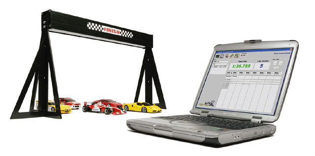

Попросили меня из автомодельного клуба разведать почву насчет создания электронной отсечки.
Вобщем, рассказываю в чем суть дела. Проводятся гонки на машинках mini-z (13-15 см в длинну). Желательно, конечно засекать время прохождения трассы и кол-во пройденных кругов. Оригинальная отсечка на трассу стоит 17 тыс. Смысл данного устройства примерно таков: над трассой ставится мостик, в машинку ставится плата специальная. все это барахло работает на ик, мостик как-то взаимодействует с платой в машинке. Рассматривая плату, которая ставится в машинку могу сказать: там стоит чип похожий на мегу 8 ai и ик-примеммопередатчик. Теперь собсна надо придумать протокол, как все это дело оживить. Мне это представляется так: мостик постоянно опрашивает трассу под собой с помощью ик. Если под мостиком есть машинка, то мостик получает ответ от нее. Теперь, как сделать так, чтоб сразу несколько машинок могли работать одновременно. Видится мне, что мостик должен последовательно опрашивать все чипы из машинок, которые могут оказаться под ним, при чем каждый должен иметь уникальный ай ди на данной трассе. Вот думаю, реально ли сделать. Причём надо с точносью до сотых как минимум.

Вот собсна машинка и промышленная отсечка.
Ездят они очень быстро. Финиш стоит на прямой, там скорость максимальна. Сколько - фик знает, но очень быстро для такой мелкой машины.

Я ещё думал применить способ, который в магазинах используют, чтоб товар не выносили: колебательный контур на машину лепить.
Max, шифратор и дешифратор мне чем могут помочь? :)
Суть в том, чтобы фиксировать появление машины в определенном месте и что бы сразу определялось несколько машин если их там несколько.
