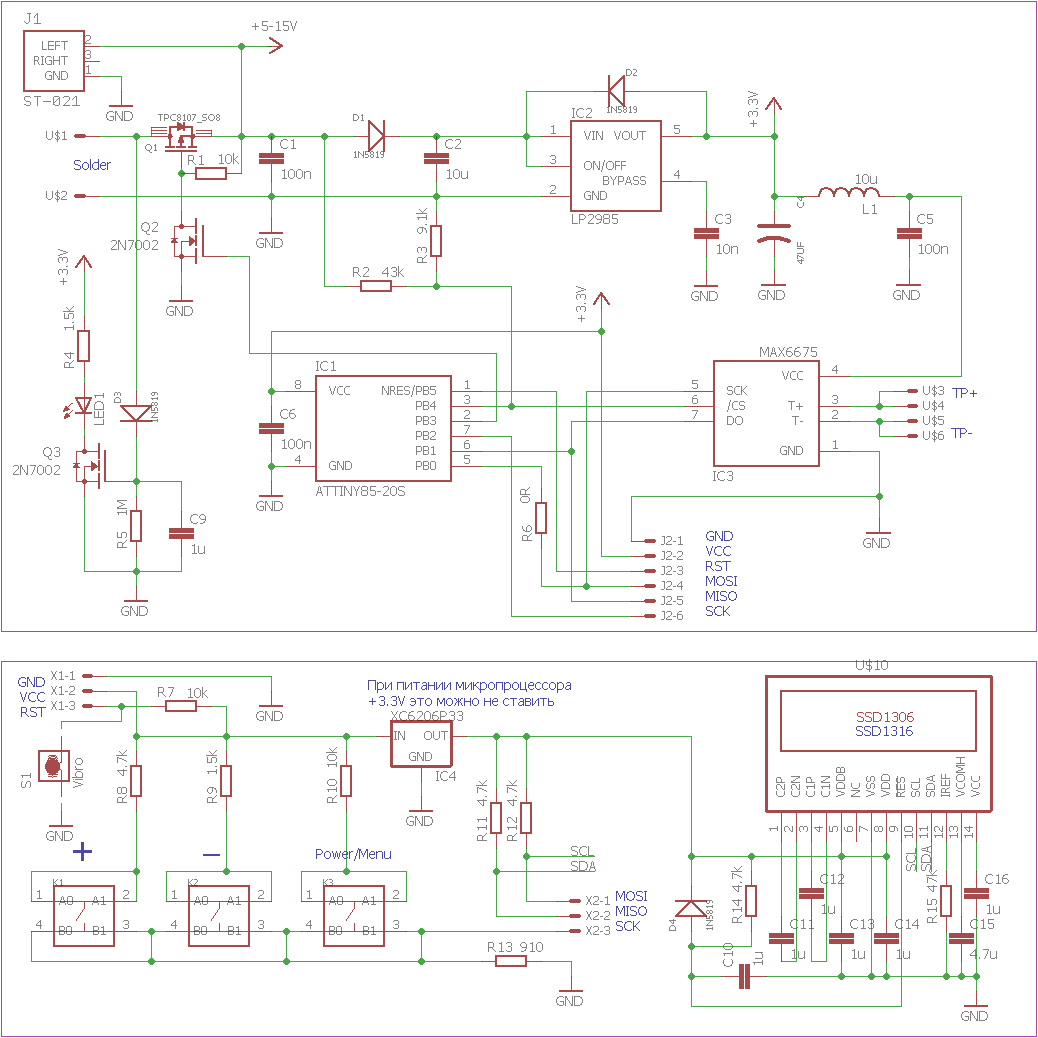

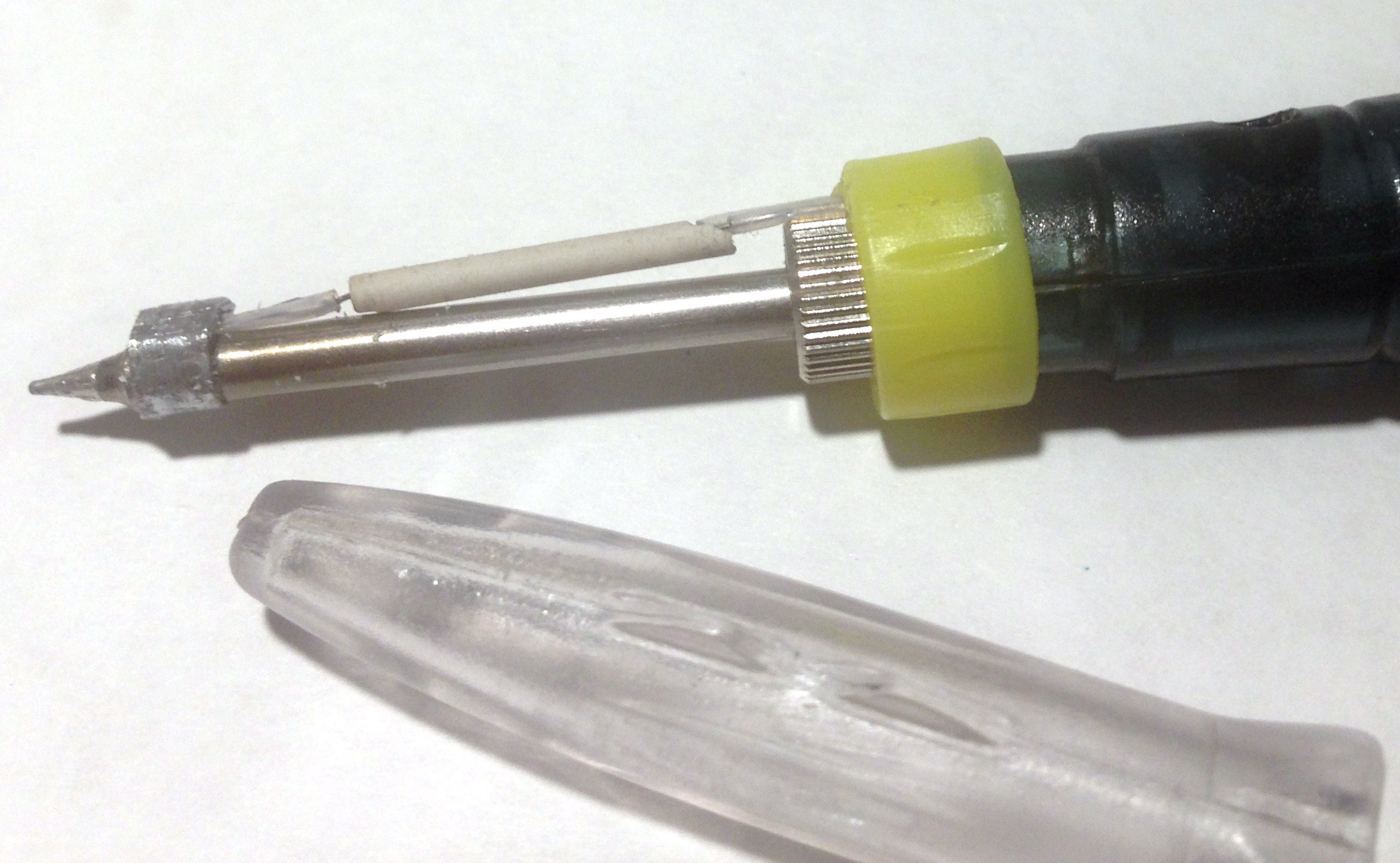

    Приобрел на Алиэкспресе маленький USB паяльник на 5в, мощностью 8 Вт.
    Попаял немножко и подумал, что выбросил деньги на ветер.
    Жало сильно перегревается и канифоль сразу сгорает. Паяльник вроде бы и маленький, и удобный для SMD мелочей, но с таким режимом работы просто очень неудобно и можно легко перегреть детали.
    На просторах интернета нашел разные варианты доработок таких паяльников, но мне захотелось с контролем температуры.
    Покрутил в руках этот паяльник и термопару от сгоревшего нагревателя паяльника Lukey 900 серии и придумал закрепить термопару снаружи на жале с помощью сделанной из металла стяжки. Выглядит конечно же не очень эстетично, но думаю работать будет.
    Немного подумал и нарисовал схемку.
СпойлерИзображение,Изображение
    Изначально хотел сделать простую и дешевую схему измерительной цепи термопары на операционном усилителе как в собранной мною несколько лет назад паяльной станции с феном от PashaP.
    Также использовать уже существующий в этом паяльнике силовой ключ, разъем питания, датчик вибрации.
    Как говорится "Аппетит приходит во время еды" и моим хотелкам не было предела...
    Захотелось вмонтировать в ручку кнопки управления и графический дисплей.
    Так как задумывался пользоваться таким паяльником вне дома, то добавил к схеме усилителя ТП термокомпенсацию холодного спая на диоде, но потом вспомнил, что жало паяника не изолировано (корпус жала является проводником нагревателя) и пришлось отказаться от такой идеи.
    Использовать отдельно измерение температуры холодного спая на отдельном канале АЦП тоже не получилось по причине отсутствия свободных портов у выбранного мною микроконтроллера Tiny85 в корпусе SOP8.
    Также пришлось оказаться и от N-канального силового ключа, потому что термопара будет иметь общий контакт с корпусом жала.
    Пространство в корпусе паяльника очень ограничено, а деталей довольно много.
    Разделил на 2 модуля. 1 с дисплеем и кнопками, а все остальное нужно уместить на другой плате шириной 8 мм.
    Пока собрал и протестировал только работу модуля дисплея с 3 кнопками.

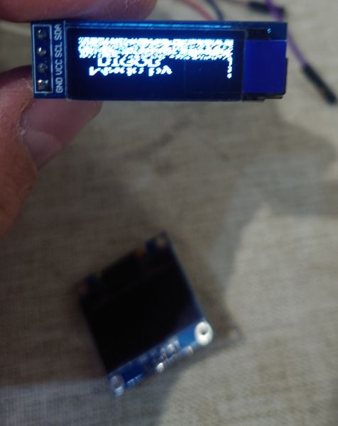

    Дисплей искал и приобретал на Али SSD1316 0.86" 96x32 точек (кстати, продавец прислал со следами пайки шлейфа).
СпойлерИзображение,Изображение,Изображение,Изображение
    На сегодняшний день это мой финальный вариант схемы.
    Прошивка еще на стадии разработки, так как с каждым днем появляются изменения в схеме.
    В планах реализация меню настроек, но еще не определился какие нужны и как реализовать.
Комментарий к файлу: Схема паяльника
Solder_T85.png [30.4 KiB]

мое мнение нге тот паял чтоб в негоцифровой термостат вставлять...
устанофка термопарноого чипа от махса круто даж через чур для такого...
Что-то очень сложно и дорого по деталям у Вас получается, для такого дешевого паяльника. Не взлетит.
Вот посмотрите как другие делают то же самое: https://github.com/peekpt/MicroSolderingStation
А если воспользоваться поиском, то легко можно найти и другие решения для этого паяльника, например на ATtiny13A.

Имхо бред эт точно. Но идея с термопарой стоящая. Поставить от люкея термопару и дсдс стабилизатор прям в ручку и юзать вместе с люкеевской станцией. Надо попробовать

Пожалуй, действительно для такого паяльника дорого получается.
Как чувствовал, не стоит начинать делать печатку для силового модуля.
Я упростил схему с использованием вместо термопары - термистора.
Изменил схему управления нагрева жала на N-канальный ключ.
Придется питать микроконтроллер +5V для надежного открытия силового ключа.
Также пришлось отказаться от функции замера входного напряжения.

а напряг то нахркн мерять? мерять температуру надь и сравнивать с уставкой!!

По поводу замера входного напряжения - это была дополнительная фишка. Подумал если есть дисплей, то почему бы и не замерять... А также в даташите на дисплей есть пунктик последовательности выключения дисплея.

Появилось свободное время, вставил дисплей в корпус.
Ну и немножко фотографий.

а каким образом преобразуете нго сопротивсение в температуру??? просто мерите падение на его нагрузке с малым(4.7к) сопротивлением? без функци линеализации?
Использую таблицу из даташита (от 26 до 300°С)
Я раньше ремонтировал двухкамерный холодильник Ariston, выкинул от туда термостат, поставил контроллер с терморезисторами на 10К (герметичные в металлической трубке) и также использовал табличные значения. Проверял другим "градусником" - довольно точно получилось. Работает еже более 2-х лет без замечаний. Если интересно - https://bigor.tb.ru/ariston
да, замеряю напряжение на резисторе 4,7к. Пересчитал значения таблицы по закону Ома в соответствии с током на резисторе в значения АЦП (0-1023).
Линеаризация не нужна. Сделал усреднение показаний, чтобы сильно не прыгали значения.
а зачем отделный ключ на светодиод? он явно лишний просто подключайте диод с резистором паралелно ТЕНу
можно и параллельно с нагревателем, но я подумал будет постоянно мигать, а на транзисторе задержка RC цепочкой.

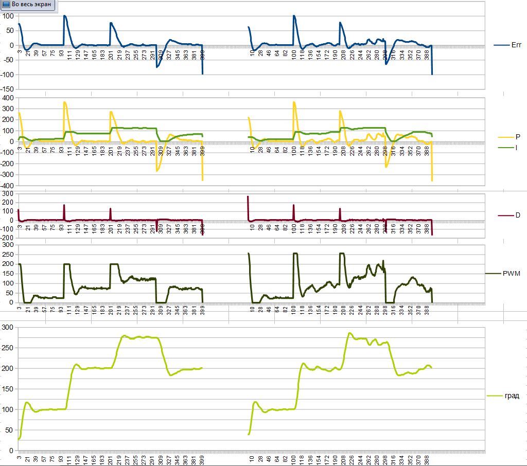

Ну вот и подошел к завершению проект.
К сожалению я не дождался термисторов из Китая (возможно, еще едут), приобрел у себя в городе.
Немножко помучился с ПИД регулятором, потом придумал небольшой модуль вывода информации для наглядной настройки по графикам.
Настроил приемлемые для себя показатели.
На левой стороне графика на воздухе с мощностью 200 из 255 единиц (без прикосновений жала к местам пайки), а справа установлена полная мощность паяльника (255) - немножко попаял. На графике видны проседания по температуре.
Если есть желающие повторить сие чудо - прошивка и фото будут немного позже.
В прошивке предусмотрена возможность использования датчика вибрации на пине Reset для вывода паяльника из режима сна. При этом перепрошивка возможна только на высоковольтном программаторе.

Попытался сделать.
Фьюзы надо прямые ставить.
После прошивки на дисплее зеркальная хреномуть
Жалко... Идея хорошая.
Уважаемый автор, проверь, пожалуйста, прошивку.
Или, если есть возможность, выложи в виде скетча для заливки через IDE.
UPD.
Коллеги, у кого есть возможность - проверьте пожалуйста программу ( просто залейте в Аттини и подключите дисплей).
Может это у меня руки не тот радиус кривизны имеют.
