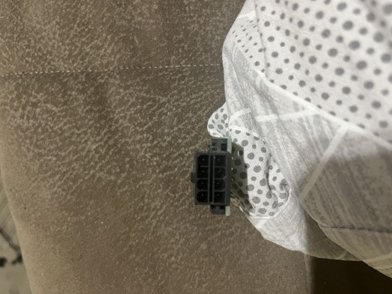

Помогите идентифицировать разъем. От блока в машине. Мне нужна ответная часть, похож на разъем от питания компьютера, но не то. Рассматриваю вариант с заменой разъема. Но пока не смог найти, чтобы у ответной части разъем был под обжим проводов, везде пайка.
Это очень странно, обычно с точностью до наоборот, везде под обжим.
Например: https://www.chipdip.ru/product/43025-10 ... 9000105089

Я такие разъемы видел, но они не состыкуются с тем, что сейчас на плате.

Конечно не стыкуются, межрядное расстояние иное. Но Вы же писали что рассматриваете вариант замены разъёма. Вот и замените обе части.
