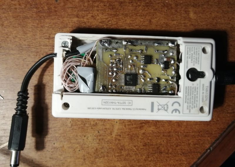

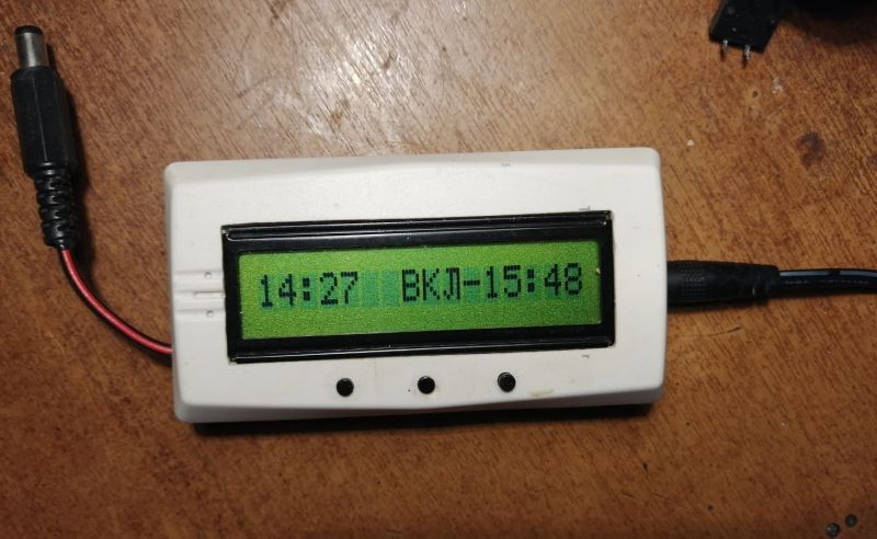

Несколько лет назад знакомой собирал таймер для продления светового дня до 12 часов.
Включает светодиодную ленту за 30 минут до заката и выключает через 12
минус длинна дня часов. Для растений . В итоге оказался не востребованным.
