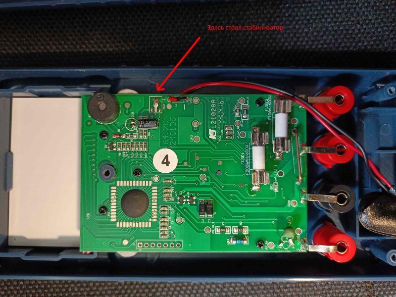

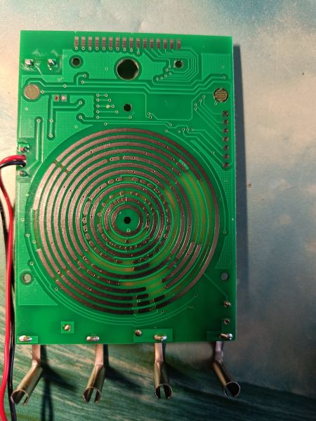

img.radiokot.ru не даёт загрузить в приличном качестве
Добавлено after 17 minutes 47 seconds:
Фото с обоих сторон Изображение [url=https://img.radiokot.ru/files/156647/medium/3rymd7czv1.jpg]
Добавлено after 4 minutes 52 seconds:
Добавлено after 6 minutes 4 seconds:
[url=https://img.radiokot.ru/files/156647/medium/3rymd7czv1.jpg]Изображение

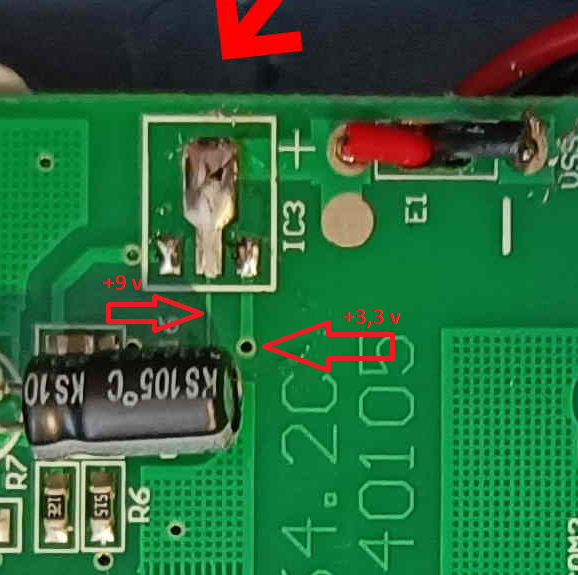

Ну вот, теперь чётко видно, что напряжение +9 В идёт под электролит… далее не видно куда (но предположительно на кнопку вкл. питания). А +3,3 В идёт совсем в другую сторону… и где тут "всё питание после него"...? :)

Согласен, только чем его стабилизатор заменить? AMS1117 на 5 вольт высасал крону при выключенном мультиметре.

Ldo 1117 3,3v можно с т2 пристовок или на платах майн телеков, на хдд неисправных, да много где найти можно

дело в том , что он (AMS1117) на прямую подключен к батарее и в выключенном состоянии мультиметра потребляет ток порядка 6 миллиампер

А минус, черный провод разве не на переключатель идет? Не должно напрямую быть. Любой хоть самый лучший лдо всеравно высосет батарею

этот прибор с автоотключением он включается псевдосенсорной кнопкой. Переключателем положений он не выключается в начале темы есть его фото.

Ну закажи оригинальный лдо

MCP1754ST-3302E/DB
MCP1701AT-3302I/MB
TC1108-3.3VDBTR
TC1262-3.3VDB
TC2117-3.3VDBTR
и т.д.
Проверяй Uin max. Я не проверял.
