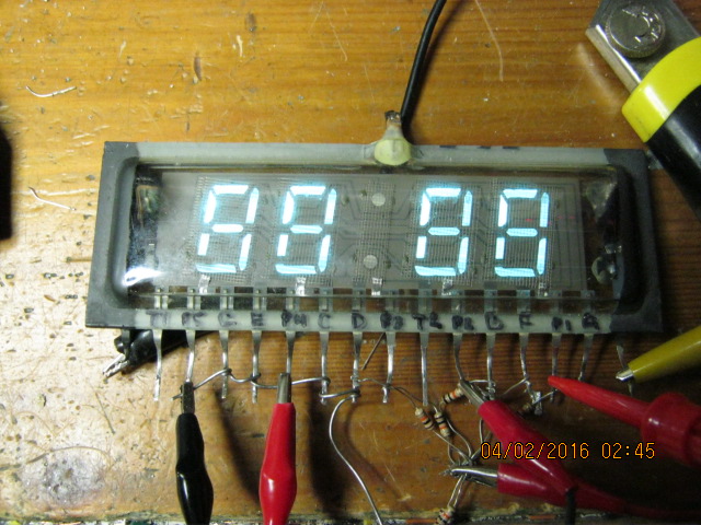

зы.. По поводу тока сеток и анодов:
Я проверял ИВЛ1-7/5
Просто соединил все аноды и сетки "в кучу", подал накал, и, на эту "кучу" подал 27 вольт, так вот- при написанных в справочных данных токах
https://www.quartz1.com/price/PIC/605Q0500600.pdf
анды одного разряда - 12 мА, и ток сетки одного разряда 12 мА (то есть, у меня светится в статике 4 разряда, ток должен быть (12+12)*4 = 96 мА, ЛБП по линии 27 вольт показал всего 10 мА вместо положенных 96 мА.

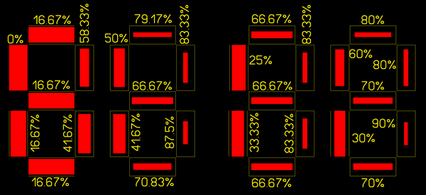

Количество одновременных сегментов не считал, хотя много раз пытался, заодно можно будет вычислить какой износ у каждого сегмента чесов.
Может есть где данные сколько минут в сутки горит каждый сегмент 7 сегментника ?
Время работы сегмента при 24ч.
1 разряд. 0 погашен 10ч. Цифра 1 светит 10ч. Цифра 2 светит 4ч.
Сегмент B работает 14ч в сутки, сегмент C 10ч. Сегмент F не используется, остальные по 4ч в сут.
2 разряд. Цифра от 0 до 3 светит 3ч в сут. Цифра от 4 до 9 светит 2ч в сут.
Время работы сегментов 2 разряда в часах A 19, B 20, C 21, D 17, E 10, F 13, G 16.
Левые сегменты работают меньше почти в 2 раза. Средний и нижний на 50% меньше.
3 разряд. Цифры от 0 до 5 по 4ч в сут.
Время работы сегментов 2 разряда в часах A 16, B 20, C 20, D 16, E 8, F 12, G 16.
Старшие минуты работают похоже, даже меньше чем младшие часовые цифры.
4 разряд. Цифры от 0 до 9 по 6м*24ч=144м=2.4сут=1/10сут=2ч24м в сут.
Время работы сегментов 2 разряда в часах A B 19ч12м, C 21ч36м, D G 16ч48м, E 7ч12м, F 14ч24м.
Левый нижний работает совсем мало. Больше всего работают сегменты цифры 7.
Ресурс выгорания в процентах. Не знаю почему такие кратные цифры, это калькулятор выдал, видимо часы в целые дроби не пересчитываются, а полный цикл из 10 цифр просчитался кратно 10
площадь сегмента показывает оставшийся ресурс
