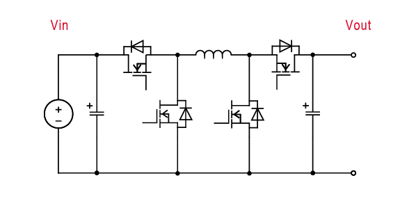

Наверно самый правильный - индуктивный Boost-Buck ( повышающий-понижающий) преобразователь на индукторе и 4 ключах MOSFET c цифровым управлением от таймера микроконтроллера и синхронное с преобразователем АЦП термопары. Тогда можно обойтись 24 вольтовым источнком и для мощных жал, которые требуют 36 и более вольт для полной мощности, и мелким жалам не поплохеет от импульса тока.
Предумотреть датчик тока для самокалибровки при смене жала, рассчитывать тепловую инерцию жала и вводить ее в ПИД автоматом.

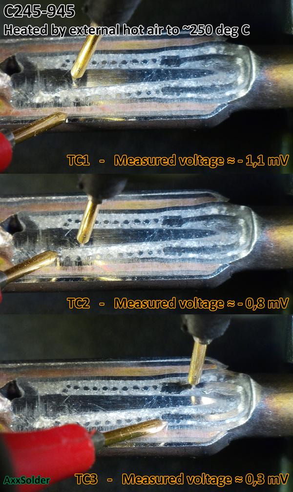

Поэтому и предлагается управлять грелкой не ШИМом источника питания постоянного напряжения, а полноценным инвертором, где можно точно задать и ток, и мощность которая к грелке подводится. Тем более если это станция паяльная и на 245 и на 210 жала одновременно. Особенно если учесть, что в реале в жалах по 2-3 термопары и есть есть градиент температуры внутри жала после импульса питания то там термопары немойми что показывают.
Вот тут https://www.eevblog.com/forum/projects/ ... msg5124267 народ не поленился распотрошиить 245 жало и промерить каждую термопару в отдельности. С 210 жалами подобная же проблема. Только теплоемокость их значительно меньше.
