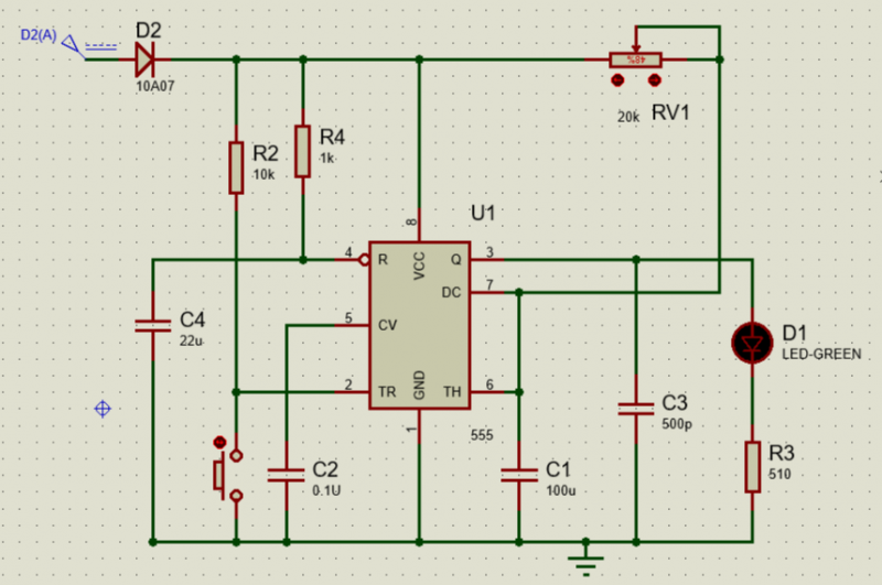

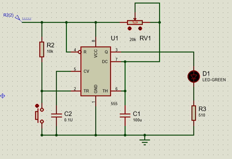

Балуюсь с таймером 555. Решил сделать таймер отключения нагрузки. При нажатии на кнопку, загорается светодиод. Горит N времени и гаснет. Номинально всё работает. Но при подаче питания светодиод коротко загорается, потом гаснет и только после этого схема работает нормально. Как сделать, чтобы схема оставалась стабильной при подаче питания и в момент включения светодиод не моргал.

попробуйте убрать конденсатор с 5й ноги

Я ставил конденсатор на выход 3 и делал интегрирующую цепь. На симуляции это не решает проблемы игольчатого выброса.

задействовать 4ю ногу, только тут сброс менее 0,3 В нужен (ОК)..
работа микросхем описывается в режиме поданного номинального питания, а обеспечить желаемую работу в переходном режиме - задача страждущего

Krismi70, каким образом задействовать? Я подключал к 4 ноге резистор от vcc и конденсатор на землю. Это не исправило проблем в симуляции. Опять же вопрос, может ли быть так, что протеус просто гонит, а на деле, проблемы не возникнет?
Добавлено after 6 minutes 32 seconds:
Симуляция заработала вот в таком виде:
В целом, я понимаю примерно, для чего нужен каждый из шагов, но не вижу логики в том, что всё заработало после того, что всё поставил оптом.

Это особо не важно. На самом деле, на плате (а не на симуляции) всё работает с любой микросхемой без всех этих танцев с бубном, ГЛАВНОЕ наличие диода на входе. Вот без него всегда будет игольчатый выброс. Я собрал 4 платы таких. И на всех одинаковая ситуация. Можно долго рассуждать в теорию, но на практике оказалось так.

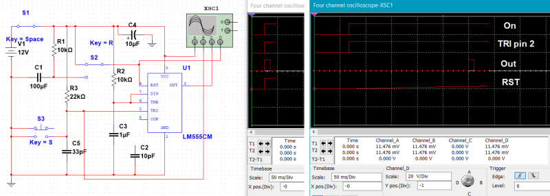

Мнение другого симулятора
Такой "паразитный" импульс получается при:
1. Отключение конденсатора с 5-ой ножке И
2. Подключение "паразитной" емкости к ножке 2. Импульс получается с 33p
Это левая осциллограмма.
Правая осциллограмма - К входу RST подключаем RC цепь. Получается "замедление" выхода.
Мнение симулятора в железо не проверял.
Если к 5-ой ножке подключим кондер (хоть 10pF) то выбрось пропадает.

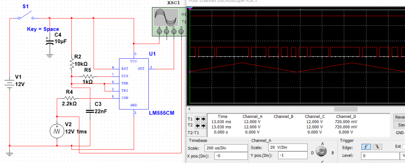

74LS00 писал(а):
Не встречал схему чтоб кто то эту ногу использовал.
Вот ШИМ модуляция. Почти.
Меняя напр. на 5=ой ножке меняете пороги переключения 555. Но не забываем что там есть внутренний делитель.
