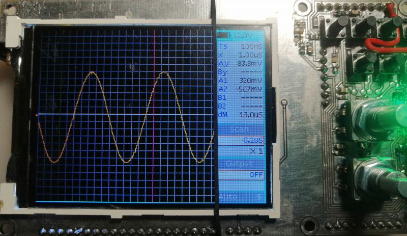

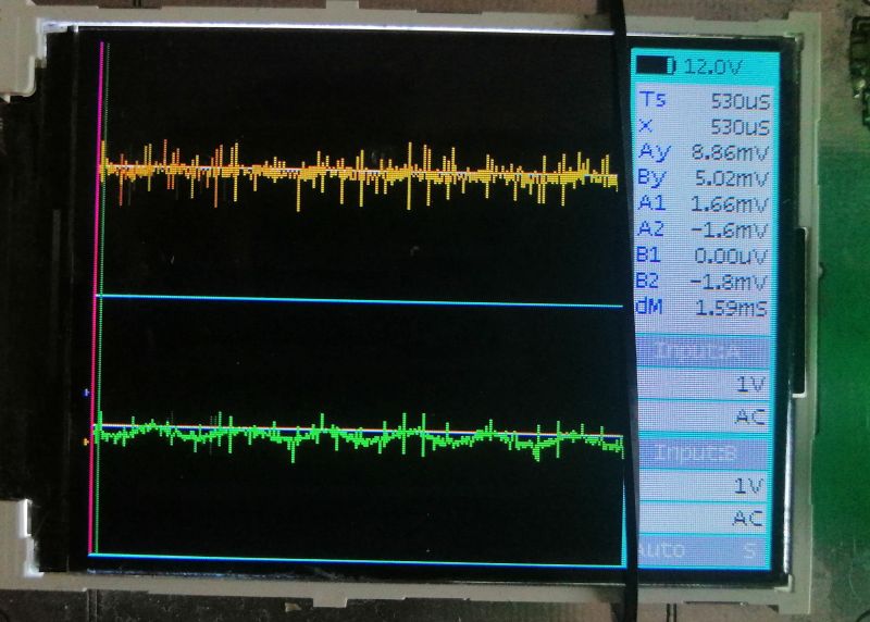

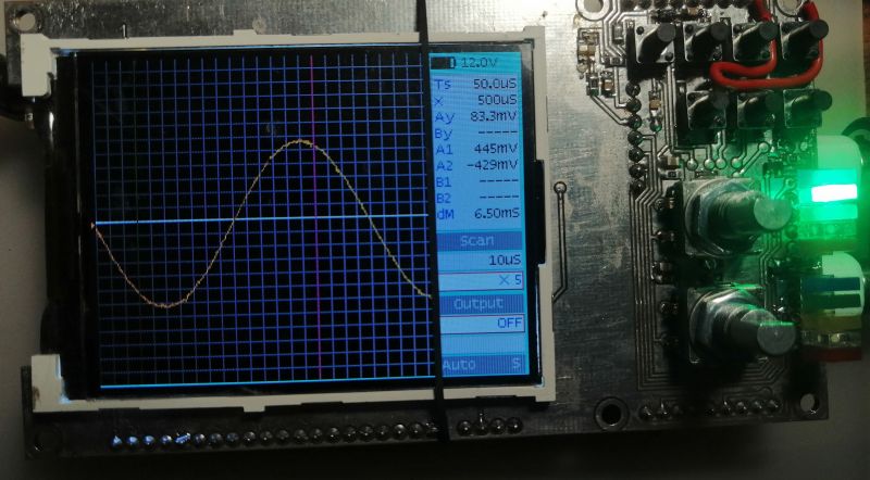

Изображение пришла AD8066, поставил, восстановилось напряжение в КТ 7 и КТ7 , сейчас на них 2,534в. сигнал отображает, но с дикими помехами, тяжело синхронизируется, на картинке видны помехи без сигнала с синусоидой чуть получше, грешу на источники питания на 34063 и 8660, еще надо уменьшить яркость свечения диодов индикации уровня входного сигнала
 Заголовок сообщения: Re: Простой цифровой осциллограф V2
СообщениеДобавлено: Пт май 09, 2025 19:32:32
Рейтинг сообщений: 2
Зарегистрирован: Пн дек 21, 2015 12:42:23
Сообщений: 22
похоже я близок к финишу
вот что получается Изображение развертка 50Гц
Изображение развертка 100Гц
Изображение развертка 1МГц

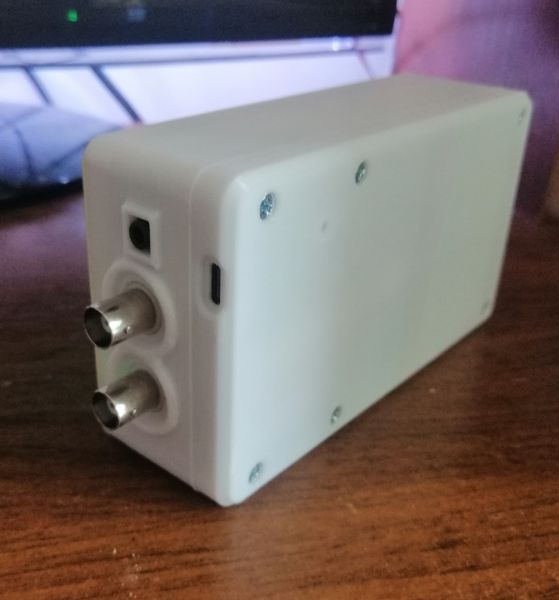

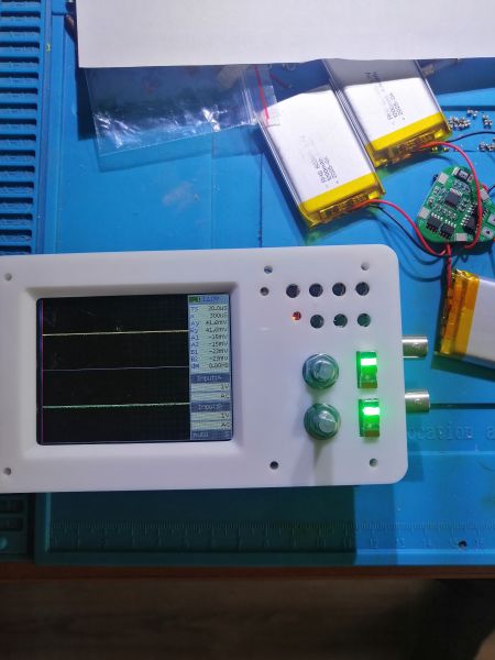

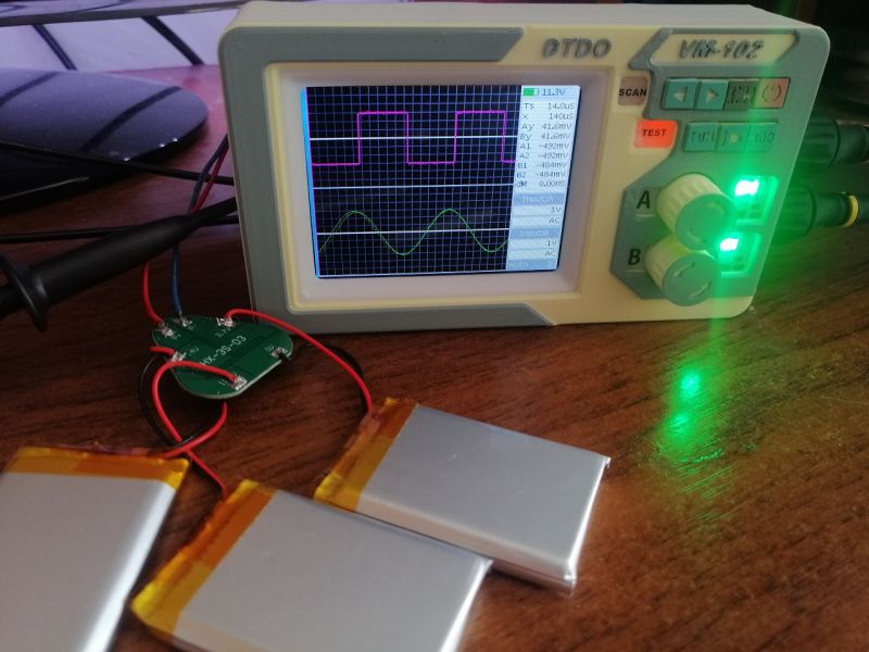

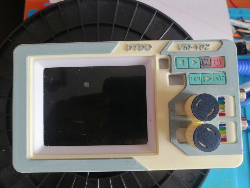

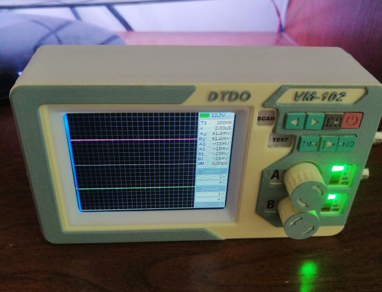

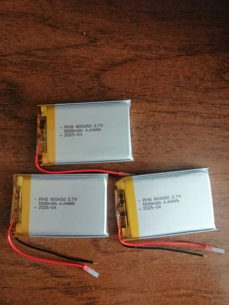

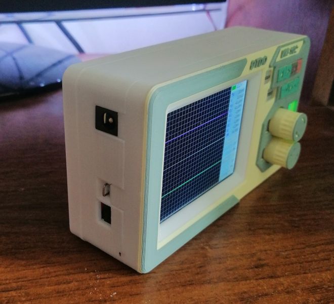

Работа неспешно продолжается. Пришли АКБ, запитал ослика через BMS от шурика)), нарисовал корпус, повесил пару емкостей на питание 8066, поставил экранчики на нежные участки, вроде как помогло немного, остаются некоторые вопросы жаль автор забросил этот проект, может и подсказал кое что(, и тем не менее огромное ему спасибо за проделанную работу, ковыряюсь дальше
Изображение заказал на маркете за недорого
Изображение примерка костюмчика)
Изображение пока без задней крышки, еще не пришла зарядка 3S
яркость диода уменьшил да мало, буду гасить сильнее

закончил строительство, в общих словах аппарат повторяем если все детали исправны, каких то глобальных проблем не было, на плате не оказалось общего провода на котором висит кнопка включения потом, диодная сборка VDS3 BAV90 (99) ставить перевернув или исправить в самой плате развернув на 180 градусов, диоды LEDS или мне попались такие активные , в цепи коллектора транзисторов VT3-VT4 BS807 330ом установил в 20!! раз больше - почти 6Ком и только тогда их успокоил до приемлемой для меня яркости да и для батарейки это на пользу. По самой батарее, стоят 3 шт по 1200ма, подключил через BMS к усб зарядке 3S, он на холостом показала 13,35в заряжались около 3,5 часа, тестер показал отдачу зарядкой 3500, думаю этого хватит часов на 5-6 работы, возможно кнопки и энкодеры зашунтирую конденсаторами от дребезга ну и всё вот такой девайс вышел
P/S еще один параметр забыл, вес ребенка, заряженного 362гр
