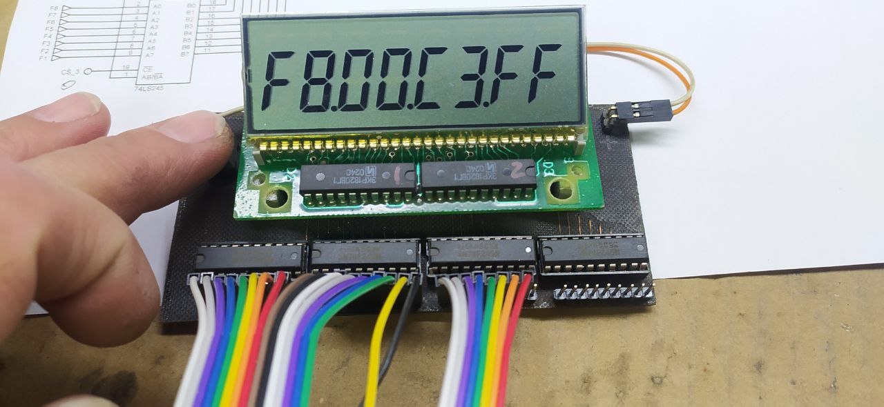

Всем котам привет!
Понадобился мне для отладки платы на процессоре 8085 индикатор адресов и данных
Под руку попался ЖК-дисплей от кассового аппарата на КР1820ВГ1, решил заюзать
Поделюсь с вами, может, кому и пригодится
В общем, дисплей представляет собой 8-разрядный семисегментный ЖК-дисплей с черточками над каждой цифрой, имеется 32 логических входа на плате индикатора для отображения на этом дисплее
Возможны 3 режима работы, переключаются кнопкой на плате, пока нажата, отображается выбранный режим:
0(по умолчанию, после включения)-отображение А0-А15, D0-D7, плюс 8 дискретных входов(отображаются черточками над цифрами)
1-простой индикатор, все четыре порта просто отображаются на дисплей, для удобства разделил байты точками, черточки над цифрами не используются
2-бинарный режим, отображение в BIN виде состояние D0-D7, плюс отображение черточками состояние дискретного порта побитно
Советы по компонентам: не используюйте на входных портах КМОП (74НС(Т)), бардак получается.
С К1533АП6(у меня их тока пару штук) - работает, поставил 74F245 из старых материнок. Дешифратор SMD у меня был 74F138, LS тоже должен работать, НС не пробовал
Схема, печатка (для ЛУТ) во вложениях. С платой особо не заморачивался, надо было быстро сделать, поэтому перемычки и чуть МГТФ для дешифратора 138
В архиве исходник, печатка, схема
ЗЫ Почему-то не могу добавить больше фоток.... Все есть в архиве
