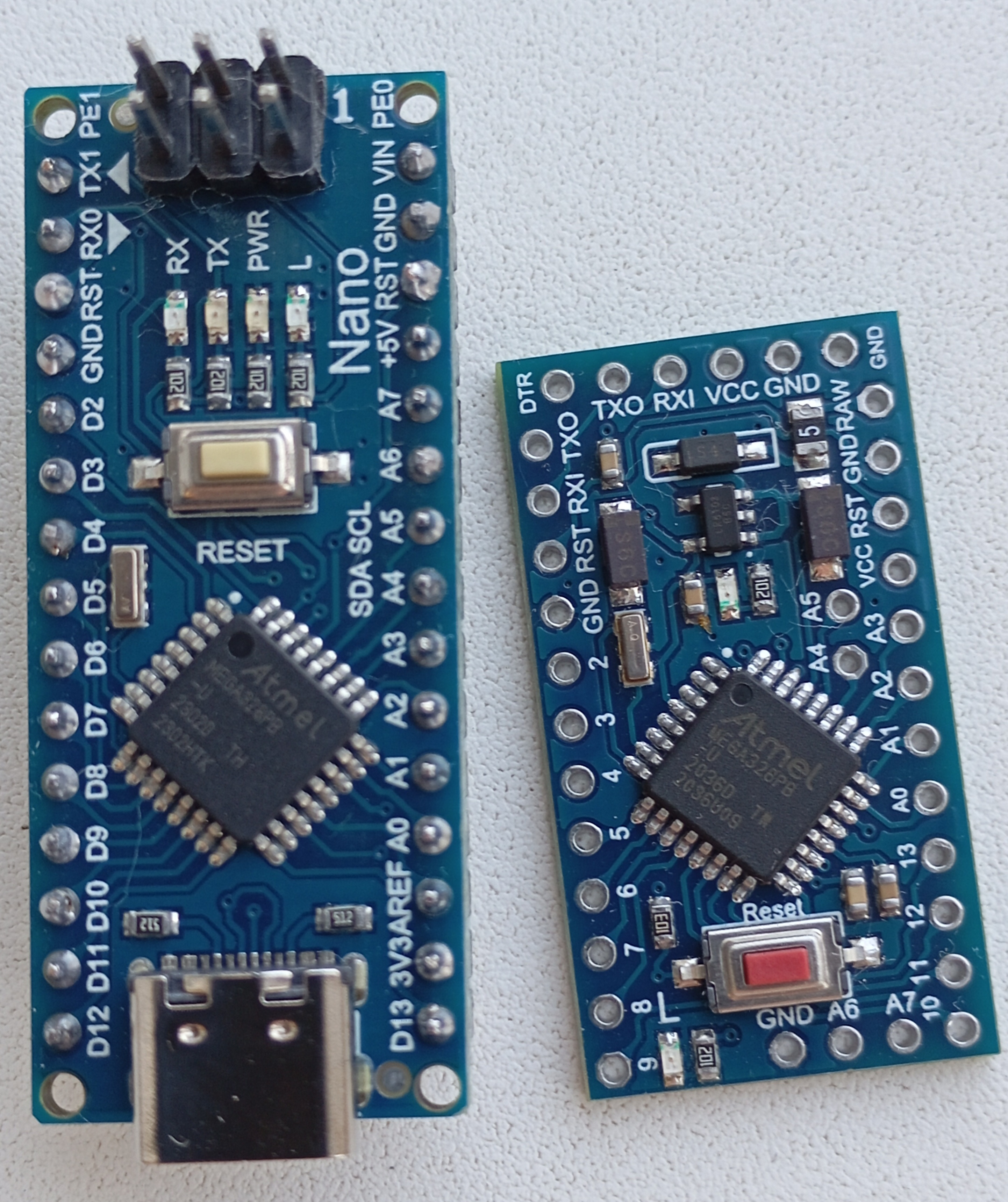

Здравствуйте снова. Можно уточнить про Ардуино?
Скажем, есть плата УНО. Пишется скетч, который будет обрабатывать импульсы- согласно условию ТС в первом посте. Допустим все работает как должно. А дальше- как?
Микросхема микроконтроллера вынимается из слота Ардуины и переставляется на подготовленную плату собственно счетчика импульсов и там работает? Либо это я нафантазировал, и Ардуинка сможет работать только в составе платы УНО?
Для "прикладных" применений существуют платки ардуино-нано и/или
более практичная (но без дополнительной микросхемы моста usb - com) ардуино про мини.
https://img.radiokot.ru/files/20529/3gqj8doppv.jpg
Обе платки выполнены в варианте DIP микросборки и по функционалу аналогичны ардуино уно.
Симулятор для ардуино уно ( и внешней обвязки) можно взять тут
https://sunduk.radiokot.ru/view/?id=1687945564
8)

Пытаюсь принцип уловить.
Пока туго.
То есть, для прикладных задач обязательно использовать платки нано или мини?
А, например, залив в платку УНО скетч, отвечающий моим задачам, я МОГУ вытащить из колодки Атмегу, разместить ее на самодельной плате, организовать там Атмеге питание 5 и 3,3 в, RC- генератор, подключить входы и выходы и использовать по задуманному?
В процессе работы устройства мне совершенно не нужно подключаться к нему по ЮСБ или что-то с ним делать.
П.С. НЕ отвечайте! Увидел Ваш ответ в другой теме. Спасибо. Все теперь понятно.
Если есть желание, можно и так. После прошивки, МК становится самостоятельным устройством и ему без разницы в какой плате от установлен для выполнения вложенного алгоритма работы. Главное чтобы обвязка МК была организована правильно. Плата УНО (которая с двумя МК и ДИП панелькой для второго МК, как у вас) хороша тем, что на ней уже имеется программатор на первом МК, который имеет свой SPI разъём. Который позволяет прошивать МК без установленного загрузчика. Так как у второго МК, тоже есть SPI разъём. То есть два SPI разъёма на шильде.
Если у вас есть два МК (мега) и данный шильд УНО, и это разовое изделие, то наверное для вас, чтобы более не тратится будет целесообразно использовать эти меги для задуманного таймера. В остальных же случаях, это крайне не рентабельно использовать мегу в том устройстве, где и тини13 как бы тоже избыточна, так как программа занимает не более 20% памяти МК.
Но как говорится, хозяин барин. Хотя на фоне СТМ32, как вам предлагали в параллельной ветке использовать в место меги для данного устройства, то да выбор в пользу меги наверное правильный. Хотя некоторые с этим и не согласятся, так как всё что сделано на СТМ32 (в их понимании), это в ногу со временем, а всё остальное отстой не зависимо от избыточности СТМ в данном варианте. :)
ЗЫ. Не понятно, что не устроило в тини13... :dont_know:
