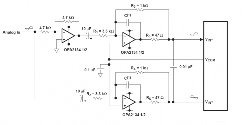

СообщениеДобавлено: Ср апр 23, 2025 10:28:27
Сообщений: 430
Может кому интересно будет.
Вот так делается балансный сигнал для АЦП, по версии компании TI

 Заголовок сообщения: Re: Балансное аудио - как организовать?
СообщениеДобавлено: Чт апр 24, 2025 02:57:51
Карма: 61
Рейтинг сообщений: 1523
Сообщений: 3250
Откуда: Казань
Можно подробнее откуда именно эта схема? Даташит чего-то? Или апнот? Или схема реального устройства?
Только, насколько я уже успел вникнуть в тему, качество работы подобных схем напрямую зависит от прецизионности применённых резисторов - минимально вообще допустимая точность это 1%, но и при ней могут или недостаточно гаситься наведённые помехи, или, если применены быстродействующие ОУ, схема может уйти в самовозбуждение.
СообщениеДобавлено: Чт апр 24, 2025 03:16:16
Сообщений: 513
Это из https://www.ti.com/lit/ds/symlink/pcm1804.pdf Figure 44. Application Circuit for Single-Ended Input Circuit (PCM)
