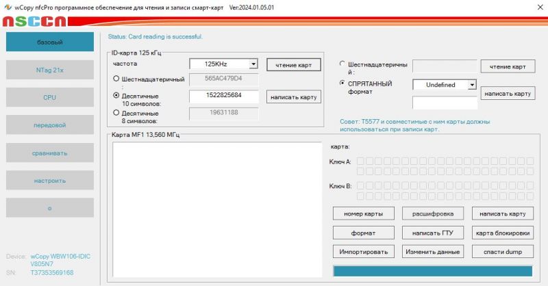

Добрый вечер ! Не получается клонировать ключ от лифта (rfid 125 kHz).Считываю и записываю китайским дубликатором wCopy NS106
на перезаписываемые заготовки , но клон ключа не срабатывает.Что не так ?

Ну, если сам дубликатор считывает то, что записал, стало быть, есть защита от клонов.

Поможет ли в этом случае эмулятор на тини 13А с 94 страницы?

Возможно. Попробуйте. :)
