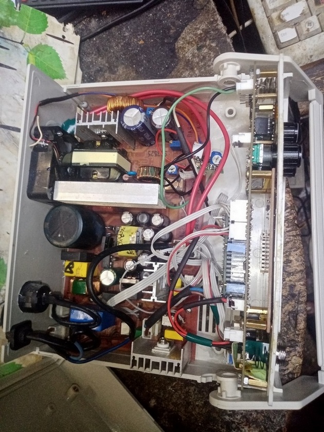

Вот и я почти доделал станцию,совсем чуть-чуть осталось по мелочам.Вот что получается.Кнопки включения и выключения сделаны сенсорные.С право это дисплей терморегулятор выносного термостола.Дисплей 3,2".Спасибо автору за его не легкий труд и всем,кто ведет эту тему.
