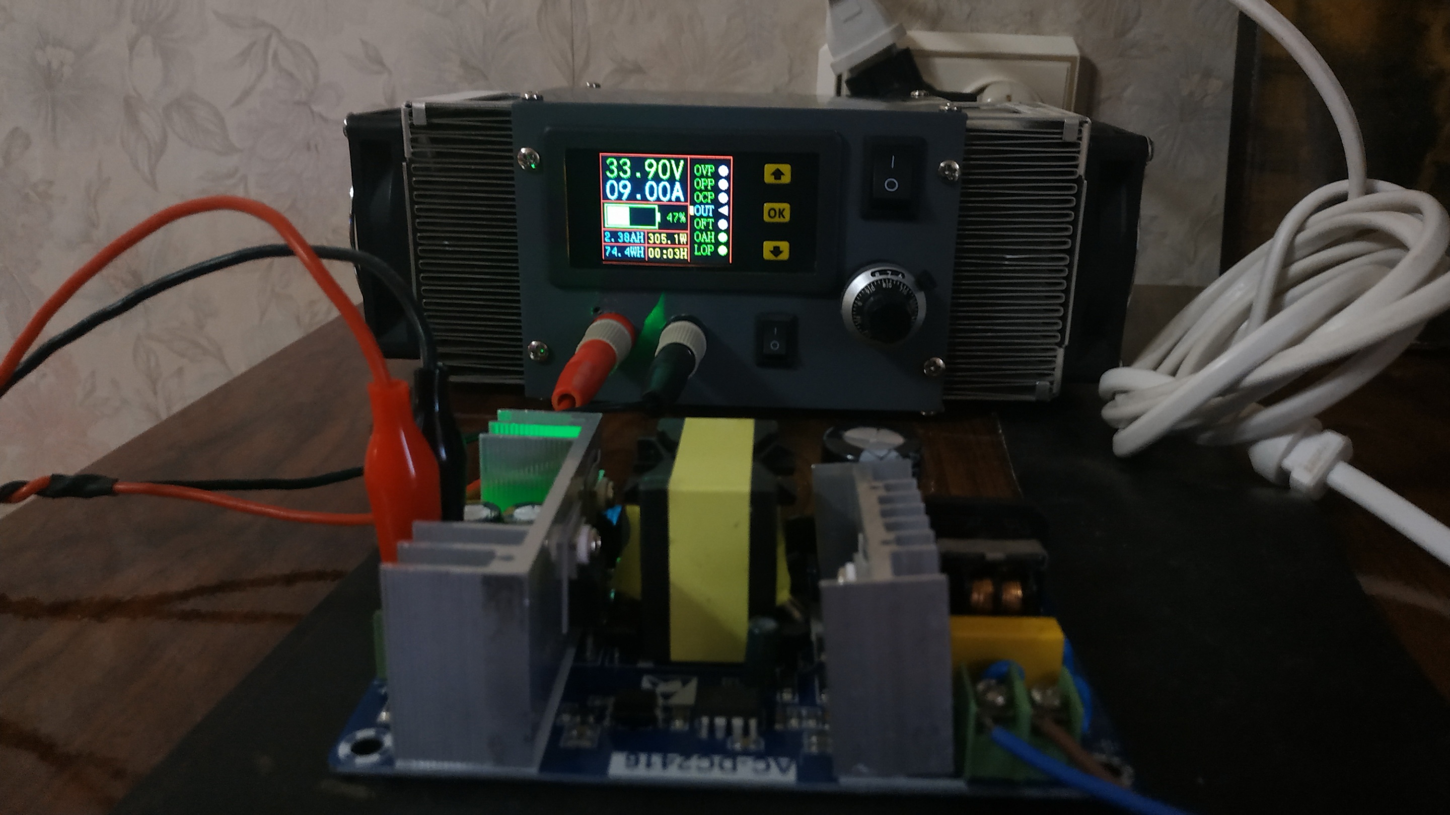

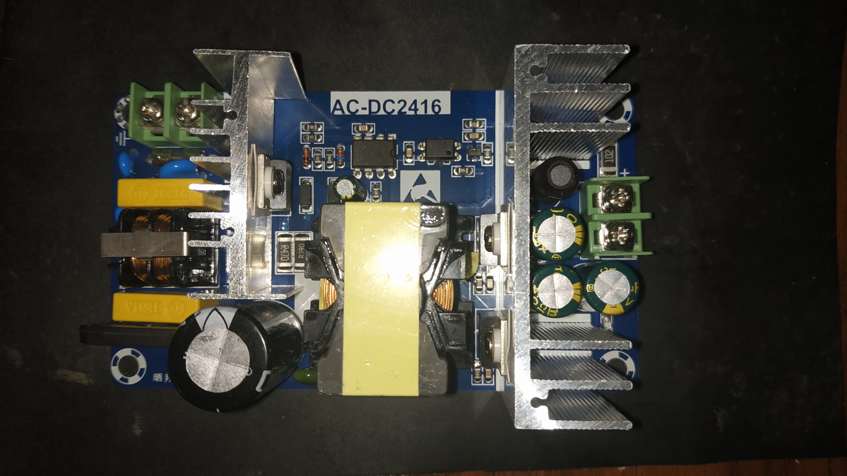

Заказал два БП тут: https://aliexpress.ru/item/item/1005002751166713.html
Приехали блоки питания AC-DC2416(деньги за обман вернули, тк уточнял у продавца и он обещал WX-DC2416).
Хороший обзор тут:
https://mysku.ru/blog/china-stores/78864.html
Резистор нагрузки оставили 1кОм, но развели подальше от радиатора. Шимка другая 1200AP100, но БП такой же отмороженный по нагрузке, по помехам не проверял.
Вот думаю куда их втулить, может переделать на 24 В и на паялку JBC 245, там им самое место ;-)
9 Ампер мало для JBC, проверил сам на подобном блоке 24 Вольта 9 Ампер. Срабатывает защита. Блок на 12,5 Ампер работает нормально.

Так это на 36В за 9А, а при 24 он выдаст гораздо больше :)
Да и не давал нагрузку больше 9А и так сцыкотно.
GDN, использовать 180Вт блок с нагрузкой в 300Вт, даже при серьезной доработке, можно конечно, ну очень кратковременно, но не особо нужно. Если транс держит 300Вт, что в китайских блоках не такая уж редкость, то дорабатывай и если справишься с перегревами и падением напряжения при нагрузке, то может быть и прокатит. Судя по обзору, у этих блоков "особенная" система защиты. Может быть это и на руку. Но, для JBC 245 (для стабильной работы) не есть гут)).

Так большая мощность нужна только при нагреве, на больших полигонах меньше. Обзоров в youtube полно, на эту тему.
Большая мощность нужна при нагреве, но куда важнее она нужна для моментальной реакции паяльника на изменения в рабочей зоне. И чтобы комфортно работать, нужен надежный источник питания. Послушай Polf, посмотри как у Nimnul, у них есть чему поучиться. А обзоры в инете смотреть надо "между строк". Пробуй.) Пока сам не попробуешь от сомнений не избавишься)).

Так я фото с эл. нагрузкой привел и там время работы 3 минуты(для нагрева хватит), испытывал и дольше.Лучше напишите какой максимальный ток вы наблюдали непосредственно при работе.Из этого и надо плясать :)
Там люди паяют и ток потребления при этом показывают,на оригинальных и китайпром жалах.
А я его и не мерял вовсе. Мне не нужно было. Придерживался рекомендаций по БП. У меня простенький стенд с голубой таблеткой для экспериментов (в теме есть фото).При больших токах использую тор на 360Вт, но чаще, ВМР 500 на 50000mAh. Вариант с 245 жалом с альтернативными прошивками меня пока не очень устроил относительно паяльной станции на Т12, которая собрана с нуля и определена в корпус. Пользуюсь, все устраивает.
Блок питания там китайский на 24V 6a. Если у тебя интерес именно к JBC 245, то, надо думать, как все скомплектовать, чтобы получить максимальный эффект от этих , безусловно, замечательных жал :beer:
