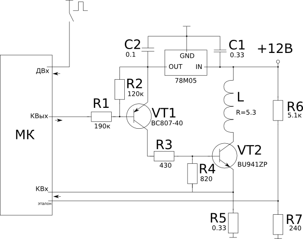

Ну с током в 0.1мА я чет перегнул, это необходимый ток на МК, ну а по законам кирхгофа надо чтоб только в ветку МК столько уходило, для простоты расчета лучше взять условие 0.1мА << I и взять I = 10мА, отсюда R3 = 60кОм, R4 = 440кОм
ну и осталось рассчитать транзисторы и поправить схему (добавить сопротивление).
из датащита на BU941ZP (V2) ток базы в режиме насыщения 300 мА, напряжение БЭ 2.7В
Пойду искать в справочниках транзистор V1

Возник закономерный вопрос, а всё таки для компаратора какой ток нужен?
В датащите нашел только для АЦП:
Analog Input Resistance 100 MΩ

для компаратор нужно напряжение, а не ток и ему до лампочки какой ток будет протекать в делители, пока суммарное сопротивление делителя будет хотя бы в 3 раза меньше входного.

Вот мне и не хочется рассеивать энергию, нагревая воздух резисторами через которые протекает большой ток, просто если действительно сопротивление компаратора как и АЦП 100МОм, ток в делителе можно было бы пустить 1мкА.

есть маленький нюанс, чем выше сопротивление делителя, тем лучше он "ловит помехи", а как понимаете в авто помех хватает.
такие малые токи имеет смысл выбирать при батарейном питании.

Веский аргумент :) тогда оставлю расчетные 2мА
на МК вход датчика запрограммировать с включенным подтягивающим резистором, при открытом ключе будет логический 0, а при закрытом 1?

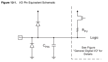

Не факт. Не забывайте, что у входа есть ёмкость. Надо смотреть в даташите, какая. Она должна успеть зарядиться. Если ёмкость входа, например, 20 пф, то током в 1 мкА она будет заряжаться до 5 вольт примерно 100 мкс.
СообщениеДобавлено: Вт сен 08, 2009 12:26:37
Зарегистрирован: Ср авг 26, 2009 15:59:39
Сообщений: 87
Я правильно понял про какую емкость вы говорите? или у компаратора еще есть и своя?
.png [14.07 KiB]
СообщениеДобавлено: Вт сен 08, 2009 12:58:39
Рейтинг сообщений: 11
Зарегистрирован: Пт май 23, 2008 19:32:22
Сообщений: 2401
Откуда: Россия, Волгоград
это оно и есть.
только не торопись схему в реале включать. есть куча нюансов.
Чем дальше, тем больше становлюсь занудой...
