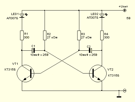

вот например у меня есть мультивибратор
с 2 светодиодами
можно мне место диодов транзистор КТ315 поставить
а через него уже большуюю цепь светодиодов?

любой вопрос начинается с описания проблемы. Тут схема нужна, иначе разговор беспредметный.

Вот схема

а сколько ты хочешь светодиодов?

Один простой способ - в цепочку обычных светодиодов, ставим один мигающий. Также можно и пищалки последовательно с мигающим светодиодом ставить. Только вот типы светодиодов и параметры цепочки уточнить придётся.
А то как станет работать по принципу: то потухнет, то погаснет, то вообще не горит! :)

по 5 штук по очереди мигают

Можно и больше пяти, и другие комбинации изобрести :) Нам нужно только правильное напряжение на мигающем, и рабочие токи через светодиоды обеспечивать. А это уже вопрос о выборе источника питания достаточного напряжения и мощности.

ну если поочереди - тогда тлько мультивибратор
если по 5 светодиодов - это надо питание 12В. Номиналы деталей не меняй, воткни по 5 светоидодов последовательно вместо каждого и включи на 12В. Не боись, не сгорит. Если работать будет - значит генерация устойчивая и все ОК :)

а там ведь вроде бы диод светиться изза того что конденстаор разряжаеться и конд. транзисторы переключает?
