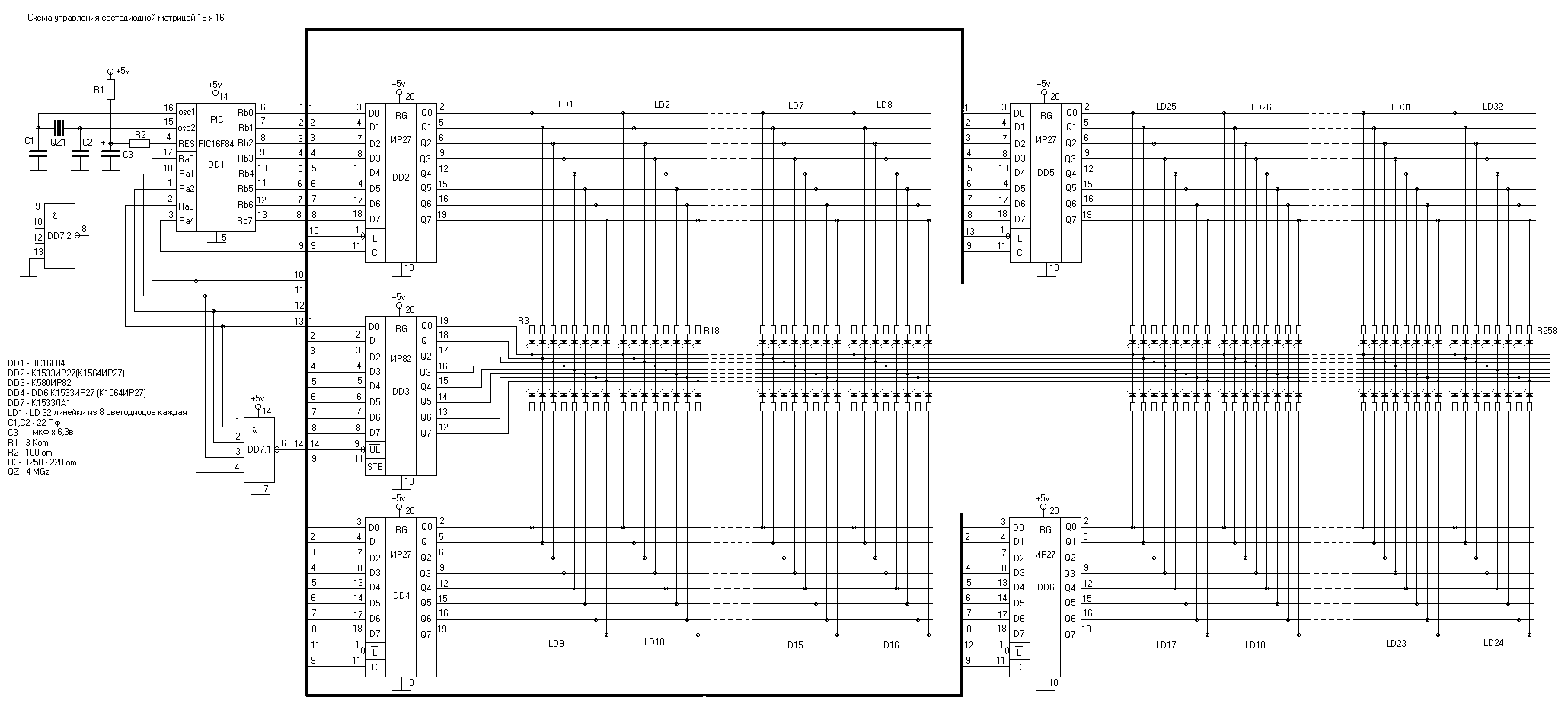

Добрый день.
Поскольку я не силен в элементной базе - спрашиваю у вас.
Есть ли такой элемент, который переключает циклически ноги при поступлении на вход импульса? Желательно 16ти выходной. 1,2,3...,15,16,1,2...

Конечно, есть! Это счётчик импульсов и дешифратор. Бывают в одном корпусе. Но на 16 выходов скорее всего понадобится два или три корпуса.
А что в вашем случае означает "переключает ноги"?

Ну т.е. единовременно активен только один выход элемента. Сначала 1й, потом 2й, потом 3й и т.д.
Необходимо для поочередной коммутации сигнала на 16 линий схемы )
А если можно - как этот элемент называется? Номенклатурно )

561ие8 или ие9... это счетчик с дешифратором в одном корпусе. но они на 10 выходов.
а так - бери счетчик 555ие7 + дешифратор 1533ид3, будет тебе щасте - 16 выходов с возможностью реверсирования
А что Вы собрались коммутировать и чем? Не лучше ли сразу использовать коммутатор, который понимает двоичный код? Тогда дешифратор не нужен. Дешифратор ИД3 - страааашный зверь. Большой очень. Мы, кошаки, его не любим.

Надо сделать устройство для преобразования последовательного кода в параллельный. Выход -16 светодиодов. Устройство должно принять в последовательном коде 16 импульсов, а потом по команде выдать их на 16 выходов.

А можно для особо любознательных котов? Я то думал грешным делом, что автору темы надо коммутировать аналоговые сигналы. А оказалось, что ему надо управлять матрицей светодиодов в условиях резкой нехватки посуды на кухне (не хватает числа линий ввода/вывода для конкретного микроконтроллера).
Ну что же. И для такого случая уже всё придумали. Есть такая штука - сдвиговый регистр. Можно загружать его последовательно - теми самыми импульсами, а потом - бац! - выдать всё куда надо в параллельном коде. Регистра достаточно четырёхразрядного, а после него - дешифратор. Хотя бы и тот самый страшный ИД3. (впрочем, его можно заменить на два ИД7, кажется).
Но не знаю, есть ли смысл это городить, может быть найти микроконтроллер с достаточным количеством выводов?

... А оказалось, что ему надо управлять матрицей светодиодов в условиях резкой нехватки посуды на кухне (не хватает числа линий ввода/вывода для конкретного микроконтроллера).
Регистром...БАЦ...не получится, т.к. в момент сдвига сигналы присутствуют на выходах регистра и дешифратор вместо прошлого состояния "БАЦ" будет мельтишить по матрице сдвигаемыми кодами!!!
И вообще ерунда какая то...у пика PIC16F84 имеется 2 порта. На один 8 разрядный порт в параллель сажаем кучу(в нашем случае 4, а я бы посадил 8 и взял бы 2х цветные светодиоды) К580ИР82, а второй порт использовал бы, как дешифратор выбора шинного формирователя(К580ИР82)и один бит этого же порта в качестве строба записи. ВУАЛЯ!!!)))))))А сказал я про 8 регистров и двух цветные светодиоды потому, что минимальными средствами можно сделать изображение на матрице разноцветным!!! Кстати, ни какой динамической индикации у моего варианта ... все ярко, все статично!!!...Но вообще то это неверно в корне...нужно просто брать контроллер с 4 портами типа МК51...и не заниматься пристраиванием к ослу...заячих ушей и хвоста!!!)))))))
P.S. Однако с регистрами я был неправ, максимум, что можно сделать с ними, это уменьшить скваженость с 1/16 до 1/8 (при 4 регистрах), если к ним добавить еще пару дешифраторов ИД8.

Вот сваял простенькую схемку управления матрицей светодиодов 16х16 пиком PIC16F84. Перед просмотром, замените расширение doc на bmp. Может кому пригодится)).

...про PIC16F68...ну, там портов куча...и на матрицу светодиодов 16х16 хватит и на связь с РС еще останется. Сам чего-нибудь сваяй, глядя на образец, а мы посмотрим...поправим, если что, может что предложим))...от моего кота Лепкина, всем привет!!! :wink:
