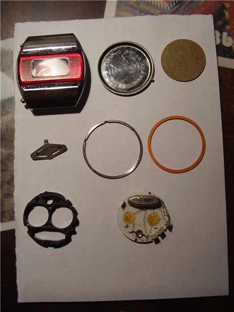

Откопал сей девайс где-то в квартире (у себя) :). Такойже, как на фото, только в другом корпусе. Вставляю две таблетки по 1.5В. Одновременно горит только один из четырех индикаторов, но по одиночке работают все. Подскажите, в чем может быть проблема?

Я бы кварц поменял и\или хорошенько промыл спиртом и высушил
феном,а потом можно и батарейки вставить...

Для начала все дорожки от кварца до ИС промыть спиртом, высушить, потом только кварц менять. Кварц думаю стандартный, на 32768 Hz. По симптомам не запускается кварцевый генератор.

Кварц - это кварцевый резонатор и нужно искать именно часовой, на 32768 Гц.
А кругленькая деталька - это подстроечный конденсатор типа КТ4-24. Вряд ли он вышел из строя, если его не трогали и не крутили.

Вообще то у тебя на кварце написано 8601. А сам кварц на 32768 Гц можно оторвать даром с любой дохлой материнской платы...они там в виде цилиндрика маленького всегда присутствуют.

Вообще-то, 2-81 и 8601 – не что иное, как дата производства кварца... :lol:

Вобсчем: заменил кварцевый резонатор на тот, что торчит в старой материнской плате (>>>СПАСИБО Rokl<<< :) ). Поставил две таблетки по 1.5 В. одновременно стали работать три индикатора. Но глюки остались. Так как мои (недавно купленные четыре таблетки) тоньше штатных, решил зарядить еще по одной в гнездо. И того 6В (???). И, о чудо!!!, заработало! :) работают теперь как часы :D И кстати, тот резонатор, который я снял с часов, вопсчем если его потрясти, то слышен был какой-то шорох чтоли.. наверное пестетс наступил ему все таки :)
