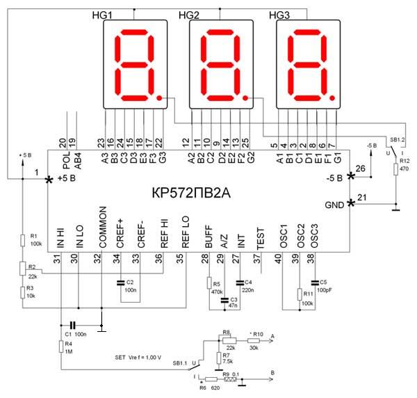

Здравствуйте! Собрал схему вольт-амперметра. Не работает амперметр. Только переключается точка на индикаторе. Шунт ставил из мультиметра. Может ошибка на схеме, пожалуйста помогите разобраться.

Неправильно подключен шунт.
Он должен быть подключен параллельно входу.

Как понять параллельно? Между А и В?

Там два входа, А - вход для измерения напряжения, В - вход для измерения тока. Переключатель подключает или тот, или другой вход.
Сначала от входа В отсоедините шунт с корпусом (значок _|_) и соедините вход В прямо к R6. Потом к этому входу подключите одним выводом шунт, а другой вывод подключите к корпусу.
Если это просто случайная ошибка, то все должно заработать.

Не работает. А есть похожая схема на ICL7107, проверенная.

Измерительные щупы, как при измерении напряжения, так и при измерении тока, должны подключаться между корпусом и соответствующим входом. Вы так подключали? Прибор обязателно должен что-то показывать, если, как вы говорили, при измерении напряжения он работает нормально.

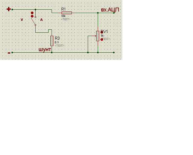

V/A

Ведь чтобы измерить ток нужен вход А и В, т.е. плюс и минус. А когда переключатель стоит на измерение тока вход А не подключен. Объясните принцип работы амперметра на схеме.

При измерении тока паралельно вх.А через переключатель подключается шунт, т.е измеряется напряжение на шунте.
Вы прочитали мой пост выше?
Все измерения, и напряжения, и тока, проводятся между одним из двух входов и корпусом, то есть в вашем случае минусом питания, то есть значком _|_.
Один щуп подключается к одному из входов, А или В, а другой щуп - к _|_.
