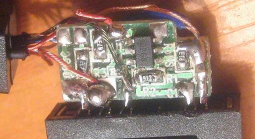

Ну да у меня N72, и этот разъём такойже. Более того, я разобрал гарнитуру, там стоит микросхемка, а что она делает??? Может это типа памяти?? или контроллер, что отвечает телефону-- что к нему подключено???
Комментарий к файлу: Это платка внутри разъёма гарнитуры!!

На опер похож,хотя что там точно,можно поискать на просторах инета,на форумах про телефоны :wink:

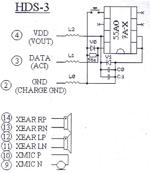

[quote="DUKER"]я разобрал гарнитуру, там стоит микросхемка, а что она делает???
Вот схема от HDS-3 гарнитуры

Вопщ дело нехитрое и на практике решается на самом простом МК с UARTом. По крайней мере для сименсов прокатывает. Выводы Rx и Tx у телефона - это и есть UART. Для каждого телефона есть АТ команды, эмулирующие нажатие кнопки. Главное - назначить клавише джойстика код кнопки телефона. Возможно есть "мнимые кнопки" - которых нет на телефоне, но которые можно назначить джойстику. Тут главное описание АТ команд найти.
