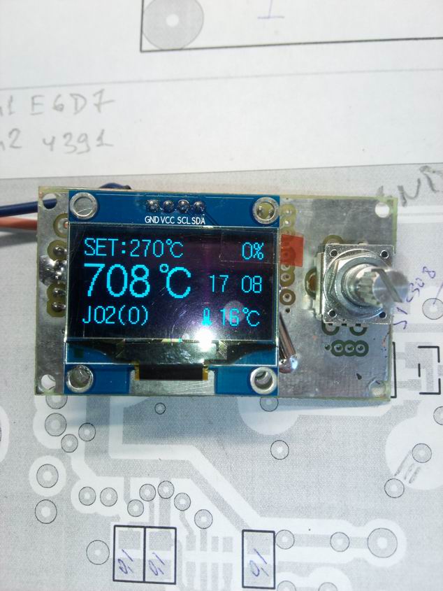

 Заголовок сообщения: Re: паяльная станция T12 на stm32
СообщениеДобавлено: Чт апр 26, 2018 16:09:26
Рейтинг сообщений: 38
Зарегистрирован: Пт ноя 26, 2010 09:59:12
Сообщений: 359
Откуда: Мариуполь Украина
Ну вот запустил, пока без паяльника. Поставил пьезоизлучатель с генератором -работать не хочет. Что надо обычный ставить? Кстати, потребление по 3.3 вольтам всего 20мА.
паяльная станция.jpg [82.43 KiB]
СообщениеДобавлено: Пт апр 27, 2018 10:20:20
Рейтинг сообщений: 144
Зарегистрирован: Пн июн 07, 2010 22:56:01
Сообщений: 895
Откуда: SU
я ставил обычный пьезо излучатель.... работал
а я все жду мосфеты ....
какой дисплей поставили 1,3 дюйма ?
СообщениеДобавлено: Пт апр 27, 2018 17:32:23
Сообщений: 359
1.3 поставил.Поменял пьезик на другой и все заработало.Не хочет входить в спящий режим поворотом ручки влево. Подключу паяльник может все наладится.
Подключил паяльник-все работает. на плате у меня ошибка 2-я нога операционника не подключена к земле.
Были сделаны замены:
стабилизатор 3.3v-LM2950-3.3
операционник-AD8541
мосфет-IRF7241
Добавлено after 6 hours 37 minutes 40 seconds:
Ну вот, выполз косяк. Станция не сохраняет дату и время( батарейка подключена к 1 ноге процессора).
СообщениеДобавлено: Пт апр 27, 2018 20:20:40
Сообщений: 895
Откуда: SU
У меня часы работают...
У Вас Наверно нет контакта...
