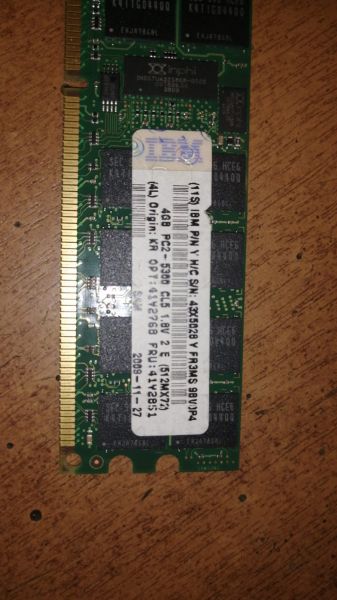

Купил линейку памяти ддр2 на 4 гб , материка П5Б плюс , и она не работает , всмысле память .
Что может быть ?

Тоже когда-то думал купить DDR2 на 4 Гб, но в интернете вычитал, что такие в основном предназначены для серверных плат и могут не работать на обычных. Купил 4 шт. по 2 Гб в 4 слота памяти, всё нормально работает.

Ддр2 4 гиговые только на некоторых амд работают. На интеле точно нет

Там вроде бы больше 2гб не было.
Если они 2 сторонние то как раз 2 штуки максимум, будет 3.5гб.
Там здоровенный чип в середине видно, серверная наверно. На обычной памяти только 8 ногий.
В прошлом серверная память вроде как мало где работала, а сейчас и вовсе нигде

Да просто ты лох. Это Ecc, Registered Memory - регистровая с коррекцией ошыбок, тока в серваках будет работать.

Насколько помню, был такой прикол, что Интел в своих чипсетах использовала упрощённую адресацию памяти, в результате, планки больше двух гигов не поддерживались. А АМД делала всё "по даташиту".
Китайцы берут чипы со списанных серверных модулей, делают 4 - гиговые плашки, которые требуют полной адресации и работают только на чипсетах АМД. Часто продавцы крупным шрифтом так и пишут в описании "AMD only".
Я насчитал только 8 чипов памяти на банку, т.е. это - не ECC. А вот регистр адреса на фото хорошо виден, память реально регистровая и работать будет только на мат. платах с соответствующей совместимостью (серверных или воркстейшн, причём далеко не все из них умеют регистровую без ЕСС), на обычных дестктопных мат. платах - работать не будет.

Мораль: перед покупкой железки надо загуглить инфу про совместимость. Ну и внимательно читать описание товара. Продавцы на алике как правило предупреждают если память работает только на определенных платформах.
Если нужно 8 гигов оперативы - то может пора купить на барахолке например 775 на DDR3?

У меня пара штук нормально работает на гигабайте ам2/ам3, только скорость немного снизил - прислали 333 вместо 400, зато 2 шт вместо одной :)
Но это китайцы делают для амд, а ibm, скорее всего, действительно серверная.
