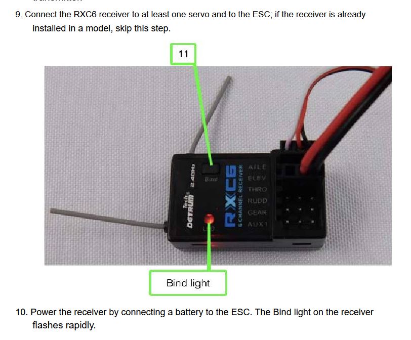

9. Подключите приемник RXC6 как минимум к одному сервоприводу и к ESC; если приемник уже
установлен в модели, пропустите этот шаг.
10. Включите приемник, подключив аккумулятор к ESC. Индикатор привязки на приемнике
быстро мигает.
ESC это регулятор напряжения для питания приёмника и сервоприводов, чаще всего он встроен в регулятор хода или контроллер управления двигателем, но, может быть и отдельно. На картинке показано- "плюс" к среднему выводу разъёма внешних устройств, "минус" к крайнему контакту. Как правило, у приёмников все эти контакты соединены параллельно. (может, сейчас что-то поменялось, но, раньше было именно так)
Напряжение питания приёмника должно быть таким же, как это нужно сервоприводам (обычно от 4,8 до 6 вольт)

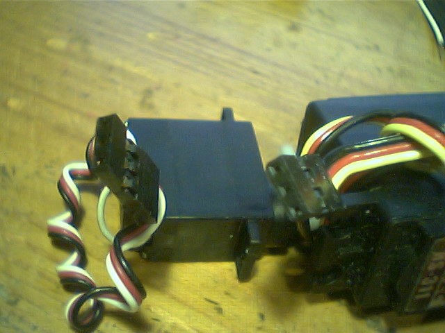

Нет там отсека для батареек, все разъёмы- это 6 трёхконтактных разъёмов для внешних устройств (сервоприводов и прочих контроллеров)
Разъёмы там все вот такие:
WIN_20250311_01_01_04_Pro.jpg [76.47 KiB]
Можно использовать вот такие "заготовки"-
https://www.chipdip.ru/product/bls-3
только нужно сточить фаску на двух бортиках
Питание приёмника.JPG [75.39 KiB]
