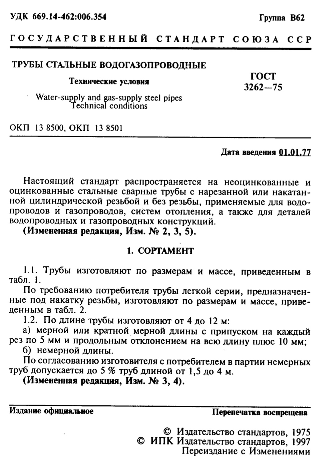

можно посмотреть "ГОСТ 3262-75 - трубы стальные водогазопроводные"

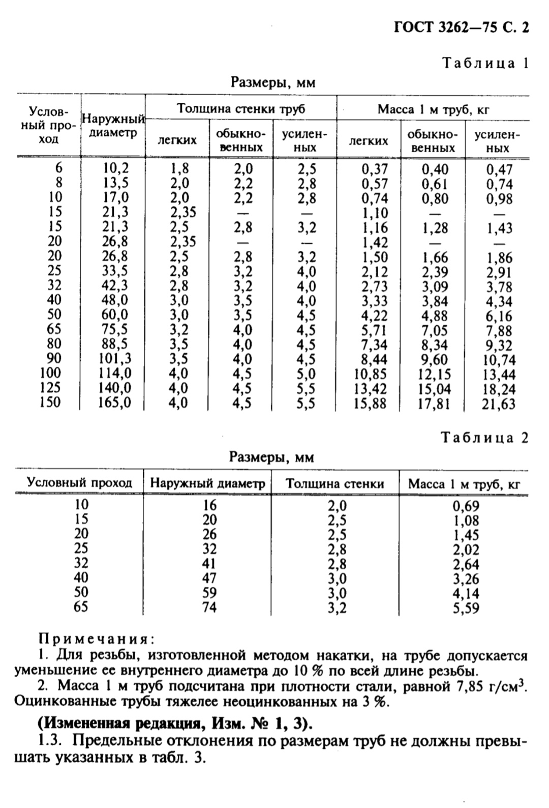

Как например "Труба оцинкованная 40 х 3,5 ВГП" будет наружка 48 мм, а внутренний примерно 41 мм, размеры тут например https://moscow.petrovich.ru/product/138984/
Или там же труба "15":
"Труба стальная водогазопроводная ДУ 15х2,8 мм"
Наружный диаметр, мм 21,3
Внутренний диаметр, мм 15,7
Толщина металла, мм 2,8
если трубы обычные, то размер по наружке...

ГОСТ скачай на ГВП и посмотри там...

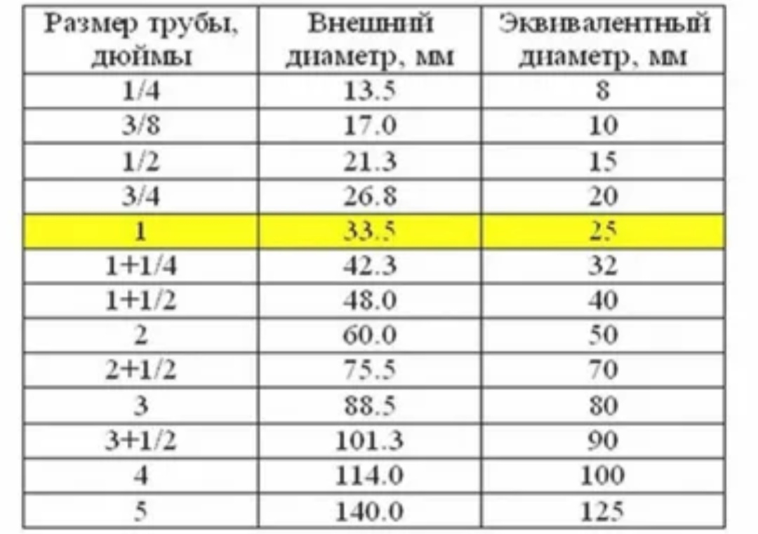

На так:
1" - 33,5 мм наруж.
