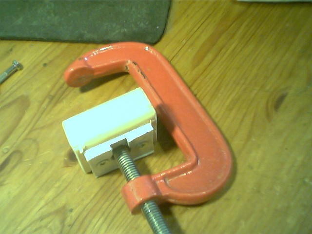

Я, в подобной ситуации, поступил вот так:
Как- то выпиливал коронкой отверстия в ДСП, и получилось много таких шайб..
Коронкой подходящего диаметра на половину толщины ДСП сделал прорезь, выколол лишний материал,вставил туда опорную шайбу от тисков и присопливил спермоклеем..
Теперь тиски не портят низ столешницы, а то, что шайба выдавлена наружу- ну и хрен бы с ней- НЕ МЕШАЕТ..
если бы у меня был бы доступ к токарным работам, то такую шайбу можно было бы выточить из дюраля или из какого- нибудь жесткого пластика, текстолита или ещё чего- нибудь.. Я сделал "из того, что было"..
зы.. А править шайбу- это "временное решение" - она всё равно выгнется, надо её менять на что- то более прочное..
зызы.. Похожую штуку я делал и для струбцин:
теперь я избавлен от необходимости искать подкладку под струбцину, и, заодно, от необходимости иметь "четвёртую руку"- одной держишь зажимаемый материал, второй- струбцину, третьей- крутишь винт струбцины, а четвёртой - держишь прокладку.. Теперь достаточно трёх рук.. :))) :))) :))) :)))

(имхо) Из этой "чашки"-
можно сделать "шайбу", которая переживёт тиски, хотя и сами тиски "вечные" :))) :)))
А фиксировать- в торце винта крепления тисков просверлить отверстие, нарезать резьбу, на штырь надеть чашку, и закрепить винтиком с шайбой, которая больше отверстия, просверленного в чашке.. Даже если отверстие для винта будет немного не по центру, это никакой роли играть не будет..
