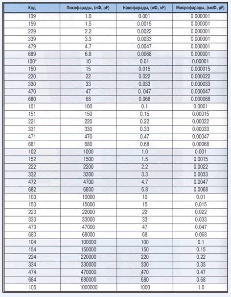

СообщениеДобавлено: Сб июл 04, 2009 20:57:57
Зарегистрирован: Пн май 04, 2009 16:43:07
Сообщений: 1070
Откуда: Набережные Челны
вот таблица мож надо)
.jpg [62.63 KiB]
СообщениеДобавлено: Сб июл 04, 2009 21:31:56
Зарегистрирован: Сб ноя 22, 2008 17:24:38
Сообщений: 410
В табличке не нашел :(

СообщениеДобавлено: Сб июл 04, 2009 22:13:19
Рейтинг сообщений: 5
Зарегистрирован: Пт фев 20, 2009 21:45:04
Сообщений: 450
Откуда: Болгария
1. 120 пф
2. 270 пф
3. 51 пф
4. 560 пф
5. 20 пф

СообщениеДобавлено: Вс июл 05, 2009 21:57:02
Карма: 20
Рейтинг сообщений: 323
Зарегистрирован: Ср дек 05, 2007 19:39:08
Сообщений: 4450
Откуда: Мурманск
Смущает при такой кодировке вот это
* Иногда последний ноль не указывают.
потому что конденсаторы, маркированные двухзначной цифрой(10,22,33 и т.д) -которые есть у меня и которые мог померить изм.ёмкости-имеют ёмкость(в пикофарадах) ,соответствующую цифре на корпусе,а не в 10 раз большую :)))

СообщениеДобавлено: Вс июл 05, 2009 22:16:03
Карма: 20
Сообщений: 4450
Откуда: Мурманск
А там пример есть-на кондесаторе маркировка 22J,а расшифровано-0,22нф :))

СообщениеДобавлено: Вс июл 05, 2009 22:23:13
Карма: 10
Рейтинг сообщений: 7
Зарегистрирован: Пт июл 21, 2006 03:08:05
Сообщений: 3174
Откуда: Пенза
И там же рядом есть пример, когда надпись 221J расшифровывается тоже как 220 пФ. :)) Доверяй, но проверяй. :)
