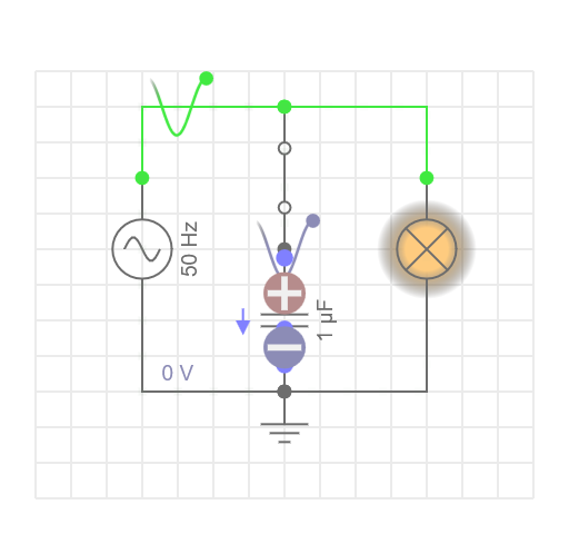

Что если ты долбо@б ЭЛЕМЕНТАРНО замкнул цепь ПЕРЕМЕННОГО ТОКА, ШУНТИРОВАВ ЭТУ ЦЕПЬ КОНДЕНСАТОРОМ (да ещё и полярным :facepalm: ), то нагреваться и гореть у тебя будет резистор, а взрываться и вонять, как ты, будет конденсатор.
Изучай:
Скриншот 22-10-2025 220756.jpg [71.32 KiB]

Лампа не горит...
Врут не только календари, но и Express. Он выбрал для скриншота самое начало синусоиды, а если выбрать амплитудное её значение, то всё нормуль:

Мимо. Это тут не при делах. Карась, ты эту RC цепочку воспринимай как делитель напряжения, ещё и частотно-зависимый, сразу полегчает. И помни: всякий делитель напряжения имеет своё выходное сопротивление (импеданс в данном случае), что ещё снижает напряжение на лампочке. Ты, главное, не утони, когда будешь это осмысливать.

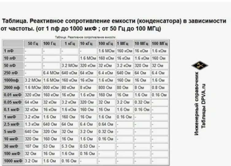

Сопротивление резистора плюс сопротивление конденсатора из картинки Рыбы...
Добавлено after 1 minute 26 seconds:
Ааа там десять 10+37 47
 Заголовок сообщения: Re: Синфаз
СообщениеДобавлено: Ср окт 22, 2025 21:14:21
Карма: 116
Рейтинг сообщений: 4531
Сообщений: 16309
Откуда: Екатеринбург
Ты - что, активное сопротивление лампы просто складываешь с реактивным сопротивлением конденсатора? Ну ты долбоёб...
