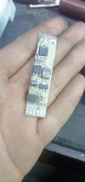

АКСУ
Одна из версий платы на Attiny85
Изображение , клеится на гирбокс сверху

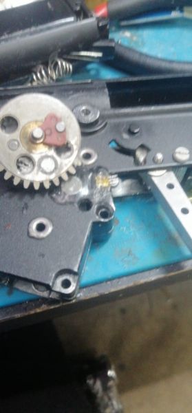

Такой вот датчик с магнитом на секторной шестерне. Пришлось второй магнит лепить сверху для повышения чувствительности, из-за тапета не получается близко магнит на шестерню поставить.

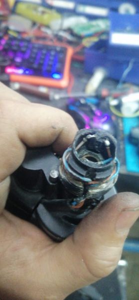

Датчик пролета в ДТК

Родного в гирбоксе осталось шестерни да тапет, вся механика курка выброшена.
