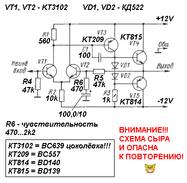

Вот схема. Давайте рассчитаем номиналы деталей и выберем транзистор. У кого какие предложения?

А что жгучая схема! По крайней мере потыкать в такую тестером и осцилом с пользой можно (для начинающих).
1) Означает ли надпись Рис. 51, что номиналы для этой схемы уже в наличии? :wink:
2) Из схемы плохо соображаю "общий" с чем он общий?
3) А так каких 2 по 12 запитки, транзисторы VT1...3 серии КТ310_, выходные КТ81_ и нормал...

Я предлагаю не считать, а сразу поставить нужные номиналы... :))

Прежде чем считать номиналы, надо задаться характеристиками входа и выхода... Иначе номиналы рассчитывать НИЗЗЯ!
Так что- технические условия утром, номиналы-вечером.

а какие характеристики нужны?
рис. 51 ничего не означает, это принципиальная схема обучающего курса по транзисторным усилителям.
характеристики:
выходная мощность - 5Вт;
питающее напряжение - 9В
УНЧ - нагрузка - динамик, сопротивлением 8Ом.
что еще надо?

Это что, схема простейшего ОУ?
Дак там какие-то пояснения должны быть, типа "...вот вам формула расчитывайте..."?
Мой расклад:
1) Питание 2 по 12V (два готовых импульсника, трансформаторов тож готовых много в продаже, на малую мощу не дорого)
2) Вход 50k, чюйствительность какая пуще нужна: ~120mV, 250mV, 500mV, 750mV.
3) Вых. мощ. какая выйдет - такая и ладно. :)))
характеристики:
что еще надо?
Советую для начала обратиться к статье об измерении выходной мощности усилителей а нашем сайте, и посмотреть- возможно ли обеспечить требуемые характеристики.
И меньше понтов, и внимательнее к критике и замечаниям.

А я бы в первую очередь базы двух первых транзисторов через резисторы посадил на общий провод.

ну, тогда Ваши характеристики, я просто ъочу посмотреть, как это все рассчитывается...

Stalker46 писал(а):
я просто хочу посмотреть, как это все рассчитывается...
Я тож хочу. Но зачем тогда такой "обучающий курс по транзисторным усилителям" если там этого не написано? Это ж мутный какой-то курс! :evil:
Не лучший тому пример как это всё всегда расчитывается:
Интересно, жахнет / не жахнет? :)))

дак, мне интересно, как резисторы рассчитывать, диоды узнавать, какой подойдет, транзисторы...
