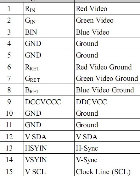

:) вопрос такой- нашелся монитор VIEW SONIC VE150m ...видео кабель отрезан кемто... я нашел кабель от другого старого монитора CRT , распаял....но монитор компа не видит....появляется надпись :не подключен кабель... На чужом кабеле отсутствует пин номер 9... пытался найти инфу- везде вроде пишется что он должен быть пустой...... но удалось найти схему от VE170m, там на этом пине почему то написано про какое напряжение ( см схему)
Что вообще то на этом пине в разьеме на видеоплате в компе выходит ( или входит)? имеет ли значение этот пин ...( или моник все таки дохлый) хотя ведет себя без компа так же как и рабочий.

вот и тут на 9 пине питание присутствует.... только не понятно- кукда оно идет с компа на монитор или наоборот....

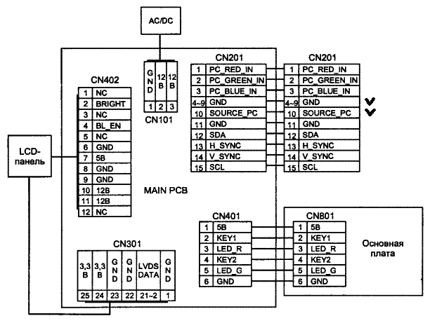

Смутно помню, но помоему +5 идёт с карты и запитывает (даёт на базу транза) небольшую микруху типа 24Схх. Если карта иная, то на ней этот контакт свободен/земля соответственно тая микруха не запитывается.
NiTr0 писал(а):
DDC - идентификация монитора. Начиная с 14-15" с цифровым управлением есть у всех.
Значит и у всех более менее нормальных карт есть. Отсюдого вывод: VESA стандартна на карте, на мониторах мутят что хотят :))) (в пределах работоспособности конечно) LCD SAMSUNG кпримеру - 9 земля, 10 SOURCE_PC:
(т. е. на оборот)

В мониторах еще есть индификация монитора - 3 пина, такова уровня - монохром/не монохром, VGA/ не VGA, на пинаунте глянуть надо по подробнее.

Вот распиновка VGA(VESA DDC), судя по ней 5В с видюхи поступает на монитор.
http://pinouts.ru/Video/VGAVesaDdc.shtml

а вот последняя таблица уже кое что проясняет...
короче мне надо другой разьем с 9 пином распаивать....на моем то он отсутствует( я его от очень старого ЭЛТ моника снял.)

ИТАК , Вывод 9 оказался актуален!... спасибо 2 nik-as за ссылку....монитор ожил.

Серый_ писал(а):
Смутно помню, но помоему +5 идёт с карты и запитывает (даёт на базу транза) )
так оно и оказалось ...как раз на базу смд транзистора шло. :)
